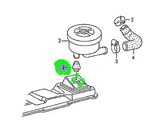

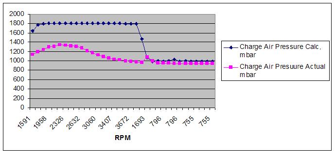

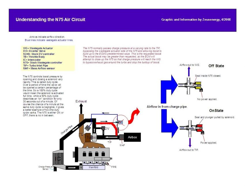

Takže jsem uplně odpojil ventil N75 a hadičky propojil na přímo tak jak na obrázku (vynechal jsem obtok).
Po testu mi zase naskočila chyba 00575 - 17-00, což se dalo předpokládat že chyba vyskočí, akorát nevim jestli zrovna tato. Přepokládal bych, že bude tlak moc vysoký, ale dle měření naopak nízký??
Ten graf je v podstatě stejný jako když jsem tam měl N75 ventil.
Ještě mi přijde divný, že roura co vede do motoru se nějak vaklá, viz 3. obrázek, zeleně vyznačené.
Fakt už nevim, help
log: http://www.uloz.to/8817108/28-4-2011-xls
Ještě je tam nejaky ventil regulatoru tlaku, ale to nevim co dělá :( viz. zelene tam to nejak nesedi
