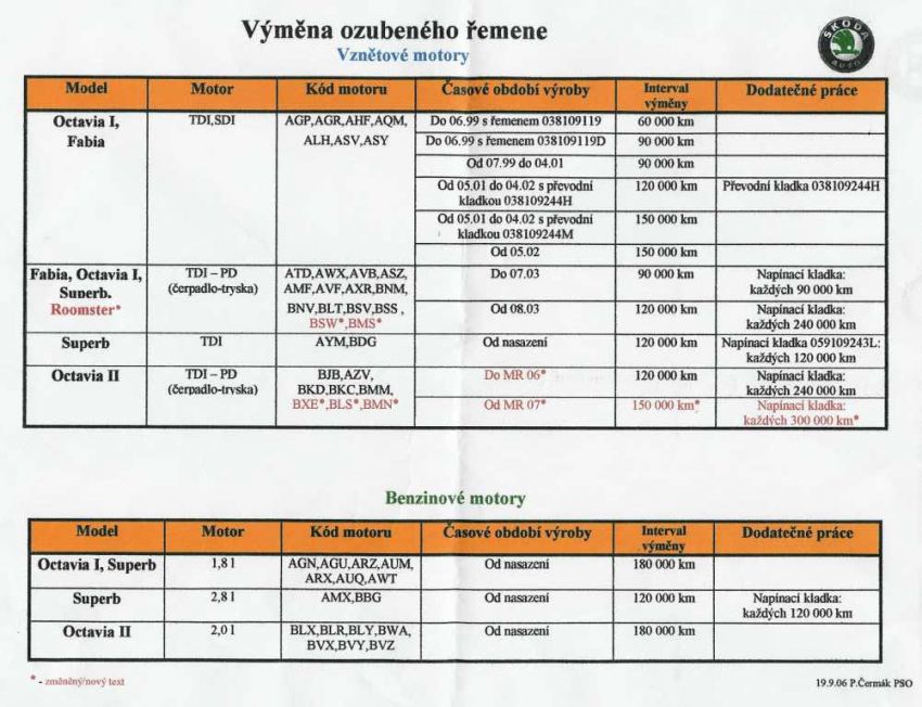

Nevíte někdo prosím jaký je interval výměny rozvodů u OCTAVIE 1,9 Tdi 66 kw,kod motoru AGR,r.v.1998.Dík všem.
alreadys
Příspěvky: 1279
Registrován: 27 črc 2009, 21:00
Příspěvek od alreadys »
90tis km a nebo šest let
Marek77
Příspěvky: 10331
Příspěvek od Marek77 »
U modelu 1998 bych řekl, že první interval byl 60.000 km. Po výměně se prodloužil na 90.000 km.
Ale teď záleží, jaká je tam sada. Novější modely měly rozvodové sady s výměnným intervalem 150.000 km, které lze montovat i na starší motory. Takže jde o to, jaký řemen a jaké kladky (především se jedná o tu velkou vodicí) na motoru máš.
Pokud nevíš nebo neznáš servisní minulost vozu, vyměň rozdovy kompletně za nové (včetně vodního čerpadla) a kup sadu na 150.000 km. Tím máš na dost dlouhou dobu vystaráno.

Marek má pravdu. Do konce 6.měsíce 1999 - 60 000km, potom 90 000km.
Předpokládám však, že tam nemáš původní rozvody a proto se řiď tím, co píše Marek.

sky59
Příspěvky: 1637
Registrován: 09 črc 2007, 08:21
Příspěvek od sky59 »
alreadys píše:90tis km a nebo šest let
casove obmedzenie tam nie je, informacia zo Skoda MB
