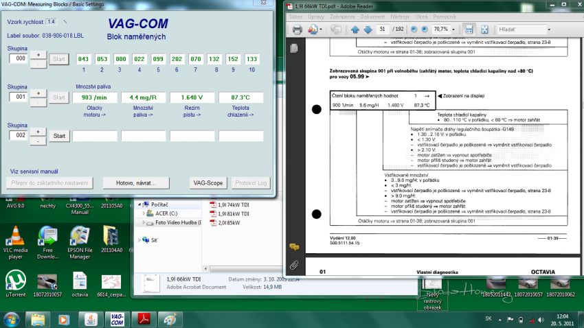

čaves no mam to hotove vymenil som tie tesnenia a aj nastavil volnobeznu davku cez VAG a slape to dobre. možeš sa do toho pustit aj ty :-D naozaj nič zloziteho ako pisali chalani a sada tesneni ma vysla na 8eur Obrázek
