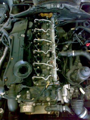

Nedělej to. Ty klapky maj svůj význam. Když třeba vyndáš i katy, pak nesplňuješ emisní normu pro kterou je auto homologovaný a vlastně nesmíš na veřejný komunikace. Uvědom si, že KATALYZÁTOR Ti snižuje emise až o 95 %. Pak znečišťuješ plíce našim dětem jako 20 aut. Lepší je čip !!!!!!Pilan píše:jak dlouho trva tahle uprava vyndat to?? premyslim ze to udelam Marena nemas vic at vim co a jak vybrat prycbyl bys hodnej..
VW Passat 2,0 TDI PD DPF vše originál jak má být
Dani34el píše:Nedělej to. Ty klapky maj svůj význam. Když třeba vyndáš i katy, pak nesplňuješ emisní normu pro kterou je auto homologovaný a vlastně nesmíš na veřejný komunikace. Uvědom si, že KATALYZÁTOR Ti snižuje emise až o 95 %. Pak znečišťuješ plíce našim dětem jako 20 aut. Lepší je čip !!!!!!Pilan píše:jak dlouho trva tahle uprava vyndat to?? premyslim ze to udelam Marena nemas vic at vim co a jak vybrat prycbyl bys hodnej..
zvolal osamoceny hlas z dalky
jez nikdy nebude vyslechnut.... CDVA combi

Klapky bych dal dop*dele. Všude píšou, že je to časovaná bomba pro motor. Jestli pan zelenej bude sponzorovat GO opravy motorů tak to tam nechejte.
Kat bych ale nechal. Přeci jenom je to divný když BMW smrdí jak Avie.

omyl i u manualu.majkl1 píše:Mám za to, že ty klapky jsou jen u automatů. Jsou tam hlavně kvůli snížení spotřeby při nízkých otáčkách a snad nějak kvůli řazení. Jak to ale fachá nevím.
Klapky nevyndavat ! Auto neodpovídá pak homologaci !
Vy taky víte kulový. Ty klapky tam jsou pro redukci oxidů dusíku ve výfukových plynech, protože moderní naftový motory jsou provozovaný s vysokym podílem recirkulace výfukových plynů, takže klapka při částečnym zatížení motoru se částečně zavírá aby se snižoval přísun "čerstvýho" vzduchu do válce a zvyšoval se tak ještě víc podíl výfukových (recirkulovaných) plynů ve válci.
Navíc se používá taky pro regeneraci částicovýho filtru, kdy je klapka při "vypalování" filtru aktivní. To platí ale jen pro některý vozy VW i BMW.
Takže nevyndavat - auto pak nesplňuje přísný emisní normy pokud jde o podíl NOx !!!!!!!!! Což je vlastně jed. Proto některý lidi pálej oči, když choděj kolem stojících kolon aut !!!!!! NOx je vážně dráždivej hajzl nejen pro oči.
