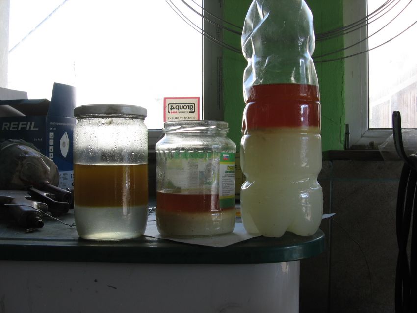

djpeto píše:fotka od Milosa:
k praní homu řít že ani jeden vzorek se do tété doby nevyčistil, je to oddělené ale původní čistota už nenastala jedině asi to sušení,
zkusím ojřít v kastrolku až bude čas ;)

jojo je třeba to vařit dokud se nevypaří všechna voda
