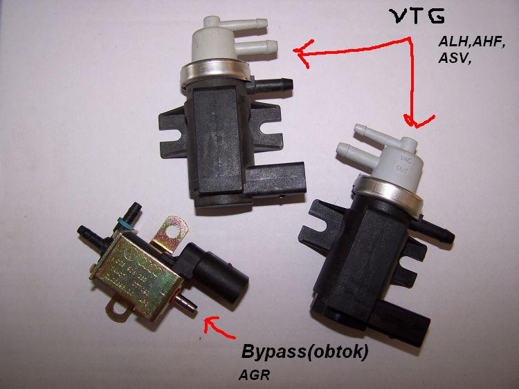

pomohla by mi fotecka jak vypada orig turbo na agr
seatleoncuprajirka
Příspěvky: 79
Registrován: 24 zář 2008, 13:26
Příspěvek od seatleoncuprajirka »
tak jsem to spletl, je tam obtok ovladanej podtlakem,to ale znaměna že tam pohodlně pásne z asv nebo 96kw aniž bych musel předělévat to ovládání

Jestli mas AGR tak tam je turbo ovladany přetlakem a nee podtlakem.
Veř AGR mam taky. ;)
vyfot ventil jakej tam mas a bude to jasne.
Jestli je kovovej tak obtok.(pretlak)
Jestli plastovej s bilou hlavickou tak VTG (podtlak)
Pujcil sem si obrazek od Ladi tak snad mu to nebude vadit :)
