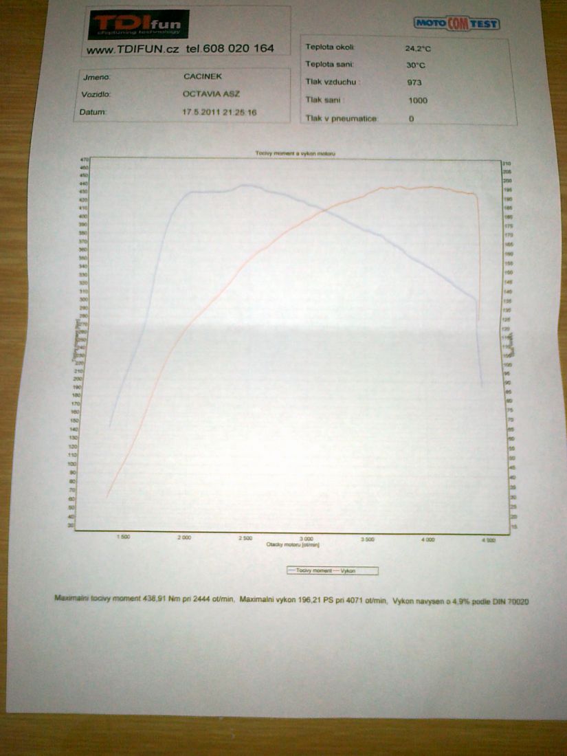

IC=intercooler a FMIC???
Jinak je tam tedy klasicky sériová dvouhmota se sériovým přítlačákem a jen lamela je přeobložená?? A v pohodě to snese?? To je přeobložené u Renovaku-materiál HDS 57?? Díky za info.. :-)

A když už jsem u těch otázek, tak EGR OFF-to jsi jen vložil mezi příruby potrubí tu EGR záslepku z e-shopu Mr. TDI Funa?? ;)

Renovak HDS57 lamela je OK - udrží i 460+Nm... FMIC - má FMIC pěkně v předu před chladiči včetně vedení vzduchu k tomu (já mám IC a vedení z G4 ARL - záleží na vkusu každého soudruha). Podmínka +-200PS je mj. nové orig. VB turbo...

Material je HDS 57 od renovaku, snasi to bez problemu. K tomu je tam kompletni novej set spojky, daval jsem to pro jistotu. EGR je vyrazen pres SW+ jsou namontovany zaslepky misto vedeni.

LadikASZ píše:IC=intercooler a FMIC???
IC ... intercooler vseobecne
FMIC ... front mount(ed) intercooler (na predku)
SMIC ... side mount(ed) intercooler (na strane, ale tu jen zridka pouzivano, tu je spis pouzivano IC ve smyslu seriove a FMIC jako dodatecna uprava)

cacinek píše:Obrázek
Změny oproti sérii: EGR a KAT off, velký IC, nové GT1749VB a soft Mr. TDI Fun :)

marena tdi
Příspěvky: 3597
Bydliště: Frýdek-Místek
Příspěvek od marena tdi »
SKY59 - s tim te kazdy posle do haje .myslis si ,ze si ty kone nekdo vymysli :?
