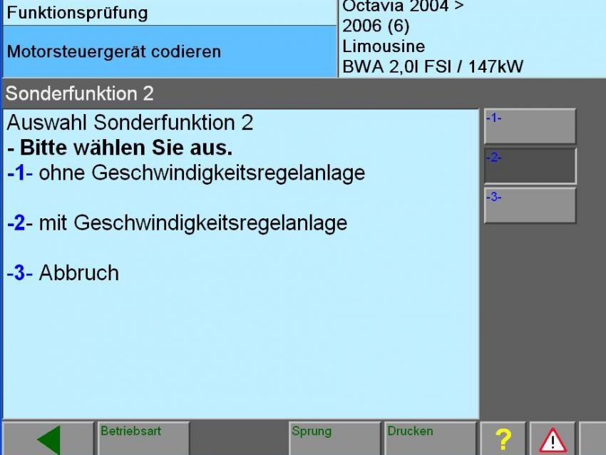

Na OII som to este nerobil preto to ber s rezervou ale ked som si to prebehol na VASe (udaje som si vymyslel) tak z toho vychadza presne ako hovoris to dlhe kodovanie kde sa musi tempomat aktivovat....
maros4341
Příspěvky: 1082
Registrován: 23 led 2006, 14:25
Bydliště: Michalovce SK
Příspěvek od maros4341 »
OC2 2.0TDI - podla VASu je to KODOVANIE2 ( LOGIN) a kod je 11463
OC2 2.0FSI 147kW podla VASu by malo byt dlhe kodovanie 0402000318070160
