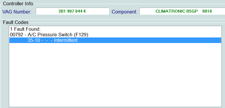

ahojte, dnes mi prestala fungovať klíma, vag vypísal túto chybu:
zistil som, keď sa mi začalo prehrievať auto a klíma začala dovnútra púšťať teplý vzduch. Ventilátor som pozeral, netočil sa ani po vypnutí a ani po zapnutí klímy. Viete mi niekto potvrdiť, je to skutočne ventilátor? Momentálne bude auto ešte 2 týždne v chorvátsku, preto neviem, či to mám nechať vymeniť na tutovku tu, alebo čakať až pokiaľ prídem domov...
Ďakujem za každú radu. BTW klíma je naplnená

jednalo sa o chybu ventilátora, vymenil som uhlíky a už fučí/hučí ako nový :D
