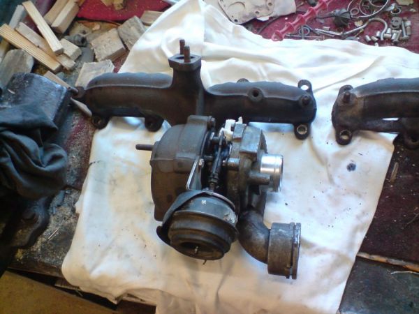

dle mě regulace na turbu, ale chce to zkusit rukou. dle logu ti to hned padne do nouzáku. z té baňky vede táhlo, vsouvá se dolů, když šáhneš z vrchu z motoru, jde těžce, ale musí jít volně, bez drhnutí a skřípání

Tak sem se k nemu konecne dostal, musel sem sundat to saci potrebui. Kazdopadne slo lehce bez drhnuti, ale kdyz sem s nim zkousel hybat rychleji tak to trochu vrzalo. No necham si ho vycistit, sam bych to akorat tak pokazil jak se znam a necham to i nafotit at mam kdyztak paku na toho mechanika co mi to menil.

vytahni hadicku od n75 a vycucni to pusou az tahlo zaleze a packa na turbu se opre o cervika.pak povol a musi se regulace sama vratit. Jestli to bude ok.tak to turbem neni a nemusis ho zbytecne cistit. Ja jen abys zbytecne nevyhazoval prachy .

Tak sem to vyzkousel a hybe se to normalne, pusou sem to prisal a jak sem to pustil tak se to hned vratilo zpatky bez vedlejsich efektu jako vrzani skripani a drhnuti. Zkusil sem i nastartovat jestli si to n75 prisaje a prisal... je jeste nejaky mechanicky test kterym muzu vyradit ze je to turbo/ventil ?

tak mám nový poznatek. Po odpojeni podtlaku z n75 sem to jel projet a výsledek je pro mně opět matoucí, v nižších otáčkách (cca do 2500) nic moc netlačí ale pak podle logu jede více-méně podle toho jak by mělo jet. Přidávám log kdyby to někoho zajmalo. Každopadně co z toho vyplyva ? Tyčka regulace chodí lehce, takže je možné že je to táhlo špatně seřízené ? 5.6. se vydávám do RF Auto za panem Humlem, ale do té doby je místo na spekulace a případné testy pokud někoho ještě něco napadne :-)
