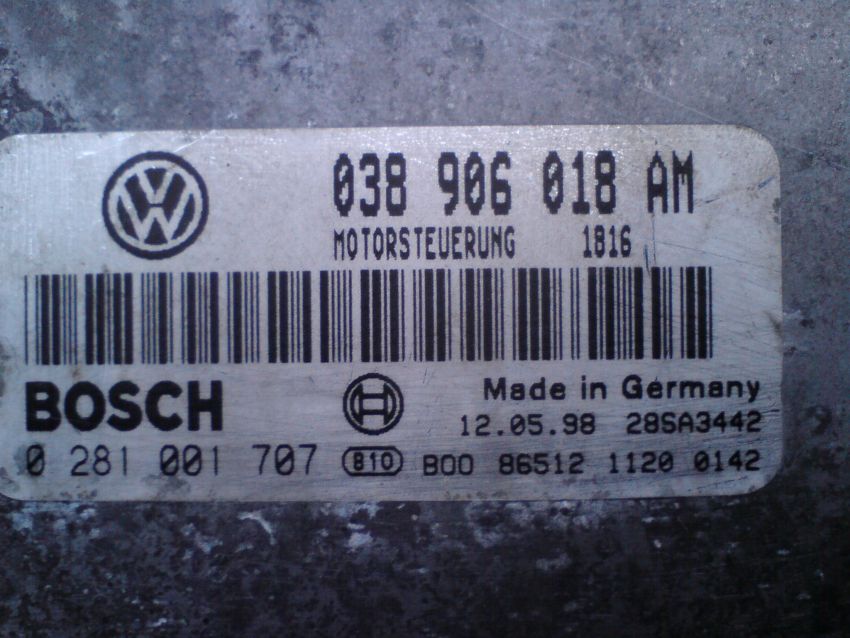

dal sem tam řj 038 906 018 AM. nevím která váha tam má byt. jestli bosch nebo pierburg. já mám bosch. dneska sem zkoušel druhou váhu a je furt stejný problém na volnoběh 900 mg/H. čím víc přidávám plyn- žádaná hodnota stoupá a SKUTEČNÁ KLESÁ.

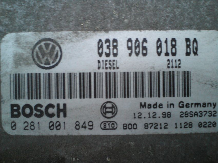

nevím jestli tam mám správný software.
původní BQ
nová AMObrázek

co říkáte na verzi softweru????
může vtom hrát nějakou roli zaslepený EGR??

Nevim nevim ,ale dal bych tam jednotku Ecu zpet,,na jednotce jsou 3. rozdily ! Dokonce jiste i jina mapa pro motor, a kdyz rozdelas obe jednotky tak pak i nekdy uvidis rozdil ,ze v nektery jsou treba 1-3 odpory navic,ci nekdy i diody. Takze pak to nemuze chodit. A urcite bude mit i jine kodovani to uz jsi jiste zmenil. pokud jsi ecu mel v aute. Ma zkusenost.

Jinak vydis rozdily na ecu
AM - BQ
1816 - 2112
707 - 849 Vagcom diagnostika ti ukaze nebo jina jaky je HW a SW jednotek,jestly tam je rozdil ?
