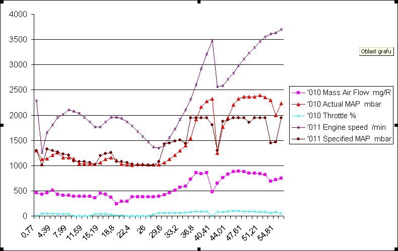

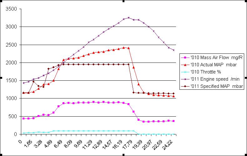

Mám O1 s motorem AHF, turbo 9 lopatek. Začal mi padat motor do nouzáku- poslední dobou už pravidelně - při cca 3100 otáčkách. Z logu bylo vidět, že jde stále tlak nahoru - při cca 2400 mbar to skočilo do nouzáku "Regulační odchylka...". Dal jsem to mechanikovi na vyčištění turba - naklápění bylo zatuhlé. Po vyčištění jde hýbat s mechanismem volně rukou, ale stejně mi to do nouzáku padá - jen se to posunulo na cca 3400ot.

Log před čištěním turba:
Log po vyčištění:

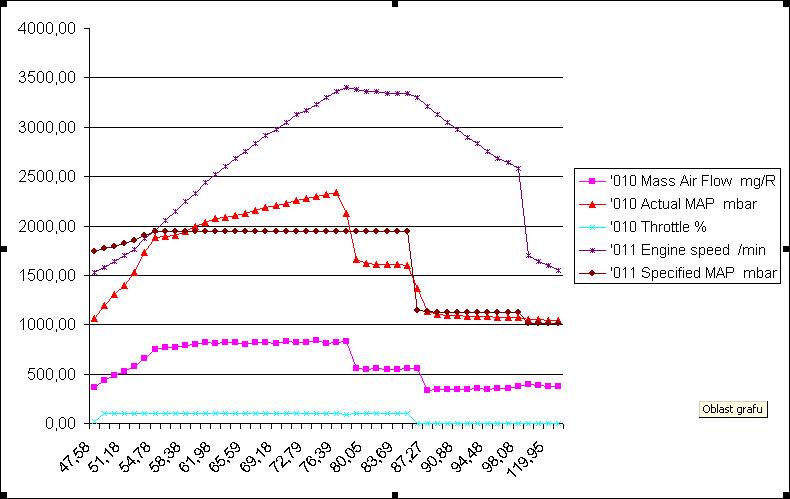

Udělal jsem log s odpojenou hadičkou z N75 do turba a je vidět, že to leze
i tak příliš vysoko až 2390mbar :?

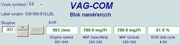

pozri v skupine 3 aky mas prietok vzduchu na volnobehu - 2 a 3 pole - mali by suhlasit ak je skutocny prietok vyssi ako pozadovany tak by mohla byt roztrhnuta membrana egr ventilu.... ale to by aj tak nemalo sposobovat pretlak pri odpojenej regulacii..... ak je minimalna moznost ze to turbo nie je dobre zlozene, tak von.....
drpa
Příspěvky: 12
Registrován: 12 říj 2009, 20:34
Bydliště: Přerov
Příspěvek od drpa »
amater píše:pozri v skupine 3 aky mas prietok vzduchu na volnobehu - 2 a 3 pole - mali by suhlasit ak je skutocny prietok vyssi ako pozadovany tak by mohla byt roztrhnuta membrana egr ventilu.... ale to by aj tak nemalo sposobovat pretlak pri odpojenej regulacii..... ak je minimalna moznost ze to turbo nie je dobre zlozene, tak von.....
Zkusil jsem to a hodnoty seděly. Ale po chvíli na volnoběh tam byl velký rozdíl. Trochu jsem přidal otáček a po vrácení na volnoběh tam bylo zase 280?? Liší se tam poslední hodnota EGR.
