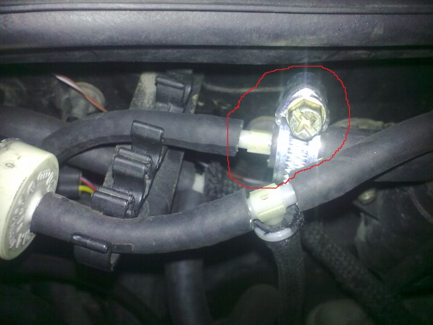

Ide o audi a3, 1.9 TDI , r.v.98, AHF. Zacalo to tym ze pri 140 km/h 5. prevodovy stupen cca 3000 ot./min mi to hadzalo do nudzoveho rezimu, po vymene VSETKYCH hadiciek a vycisteni celeho systemu turba sa zdalo vsetko ok, tak som sa vybral do chorvatska a tam som zistil ze cez loziska turba ide olej do sania tak som odpojil privod oleja do turba a tak som ho logicky aj zadrel. No nejak som dosiel na Slovensko a zohnal som za 320eur repasovane turbo ktore som namontoval, avsak auto stale nefunguje ako ma lebo strati vykon pri 2200 ot/min. a rychlosti 110 km/h. Zda sa mi ze to nieje celkom nudzovy rezim ale skor ako keby islo turbo len na 20 % po vypnuti a zapnuti kluca auto ide celkom fajn ale stale to neje ono tak ako si ho pamatam pred dvoma rokmi. Prosim poradte mi niekto co to moze byt lebo som stoho uz na nervy, DAKUJEM ZA AKEKOLVEK ODPOVEDE ! :?
Dnes som na aute urobil 100 km bez akehokolvek problemu turbo uz slape ako hodinky, problem bol v netesnosti novej podtlakovej hadicke medzi N75 a podtlakovou bankou turba konkretne na spojke pri N75 medzi prechodom z hrubsej hadicky na tensiu. Tak som ju na fest pritiahol sponou....vid foto....KONEĆNÉÉÉÉneskor prilozim pre kontrolu ten LOG. VELKA VDAKA VSETKYM KTORY SA MI SNAZILI POMOCTObrázek

napojit na vag a urobit log, odkial si?

misoVW píše:napojit na vag a urobit log, odkial si?
na VAGu uz bol vypisalo to chybu 00575 - Intake Manifold Pressure ...... 17-10 Control Difference - Intermittent a na logu to ukazovalo trochu viac tlaku turba

to ze je turbo po repase neznamena ze je dobre. Pravidelne sa stretavam s tym, ze turbo po repase netlaci ako ma.

spatny ventil vymen vlastne skus ho napojit na priamo...

turbo mam cez otcovho dobreho kamarata tak dufam v to ze to turbo je ok ale mas pravdu moze to byt tak ako hovoris a pravdupovediac radsej ani nechcem verit v to ze je problem v turbe lebo uz ma to cele stalo nemalo penazi. a inak, ak som namontoval to nove turbo tak som zabudol zapojit konektor od vahy vzduchu a tak ti poviem ze sa to spravalo velmi podobne ako teraz cize slaby vykon. Otazka znie mohlo by to byt vahou vzduchu ? alebo ventilom N75 ? dnes som ten N75 skusal na prst no bohvieaky podtlak tam nieje (aspon tak na prste).Dakujem.Som velmi rad ze sa mi snazis pomoct. Inak som z Michaloviec.

no ono na prste tam naozaj bohvieaky podtlak nie je.... ale tazko ti takto radit - su dve cesty - bud pojdes na to systematicky a skontrolujes vsetko - hadicky, ventil, snimac tlaku, podtlakovu banku, regulaciu, tesnost hadic a intercoolera.... alebo to nalogujes a niekto kto tomu logu rozumie ti skusi poradit, ale systematickej kontrole sa aj tak asi nevyhnes..... a k tomu turbu po repase - ked dvaja robia to iste nikdy to nie je to iste... velakrat sa stalo ze bola vadna aj nova suciastka, nie este nieco po "repase".....
