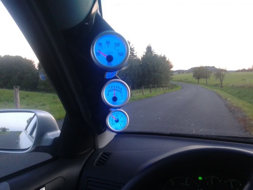

Taky přispěju :)

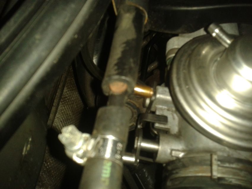

Napojení na klapku tryskou 0.8 z COčka.Není nutný filtr s molitanem ukazatek tlaku turba nekmitá :)

Hezké,budíků,jak v letadle.Já vím,všechny jsou k něčemu.Ještě to chce křídla a vzlétnout.

Původně jsem uvažoval jen o tlaku turba ale dost často jsem se setkával s auty kde odešlo turbo začalo vyhazovat olej a kontrolka ani neblikla přesto že už klepali zdvihátka proto ten tlak a teplota oleje :)

správný přístup ;)

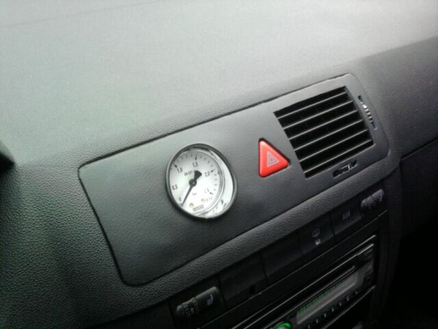

jestli chceš levnej - přesnej a nejde ti o podsvícení, prdni tam průmyslovej manometr ;)
http://www.marsystems.cz/manometr-11112 ... p/d-71762/
já ho tak mám a je přesnej až až ...Obrázek
