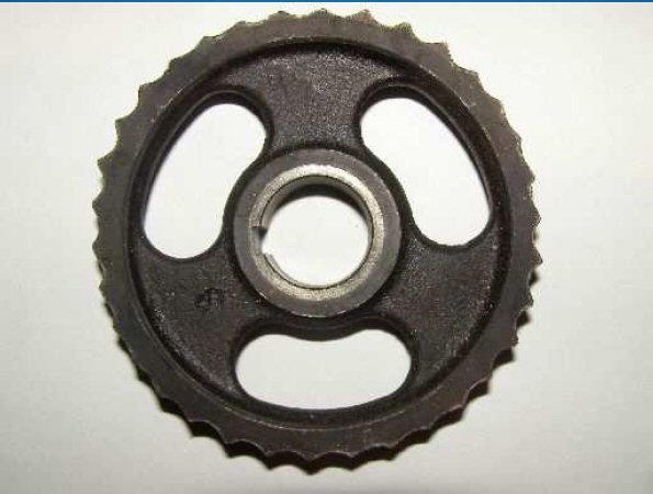

holy píše:To je prosím rozvodové kolo, Felicia 1.3...Prej to blbě jezdilo a pak to nešlo nakopnout :D
roztrhlý řetěz jsem viděl, potkanou feldu, no takové kolo ještě nikdy, :? dobrý

holy píše:Jen aby tvoje rozvody nevypadaly nějak takhle (rofl)
Mimochodem: Taky Felda (LOL)
něvěřííím.to tam už ten řetěz lítal jako klínak v pračce,ne?snad plácal až o zem...
