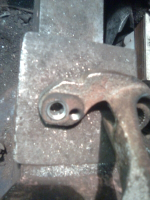

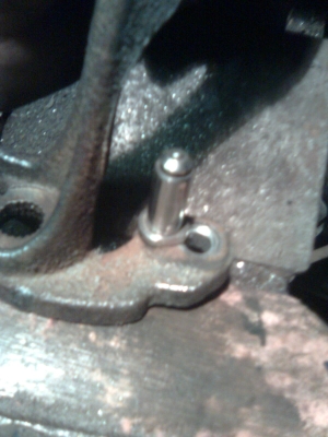

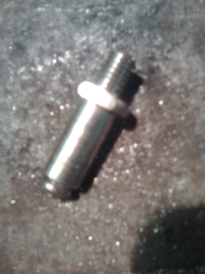

Já se taky nudil večer a zkrátil jsem to taky..šlo to o kousek,ale je to znát na řadičce..hned jsem všecko vyčistil a namazal a jde řadit krásně lehce..jinak na čep jsem udělal 2 zábrusy na 12ku klíč a patřičně to utáhl..Obrázek

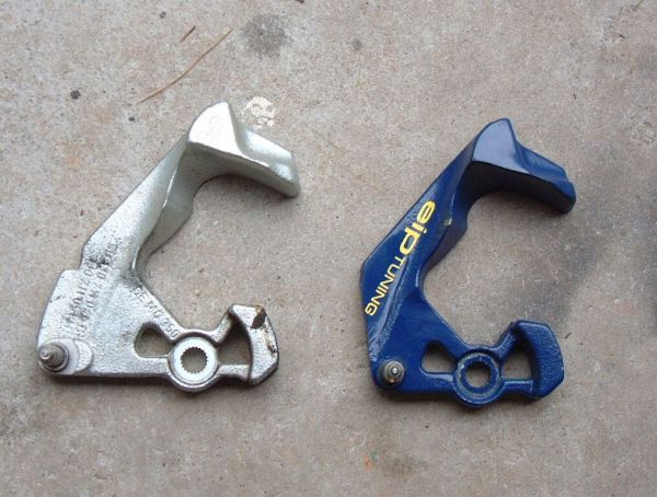

viděl tu fotku orig. táhla a toho EIP ( modře nastříkaného) se na to koukni pořádně a hned pochopíš že EIP je originál táhlo, akorát seřízlé, převrtaná díra pro čep, obroušené v místě s OE číslem a nastříkáno na modro a nalepen žlutý nápís, to je celá věda (LOL)

se podívej na ten modrej, ještě jsou pod lakem vidět tahy bruskou
