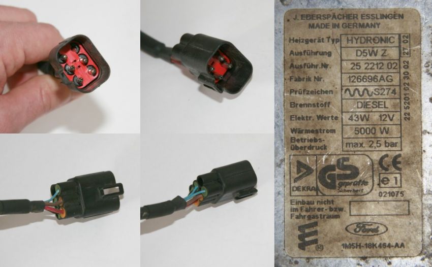

konektor D5W-Z
Příspěvek od virtualBoB »
Ahoj kluci,
nevěděl by někdo z vás číslo konektoru z obrázku, nebo ještě lépe číslo protikusu ? Je to konektor bufíku D5W-Z pravděpodobně z F. Focus.
Děkuju, B.
kemar
Příspěvky: 542
Registrován: 26 led 2006, 23:03
Příspěvek od kemar »
cislo sice nevim ale mam obavu aby to nebyl jen prihrivac...
Příspěvky: 9270
je to přihřívač ale na nezávislý udělat lze
