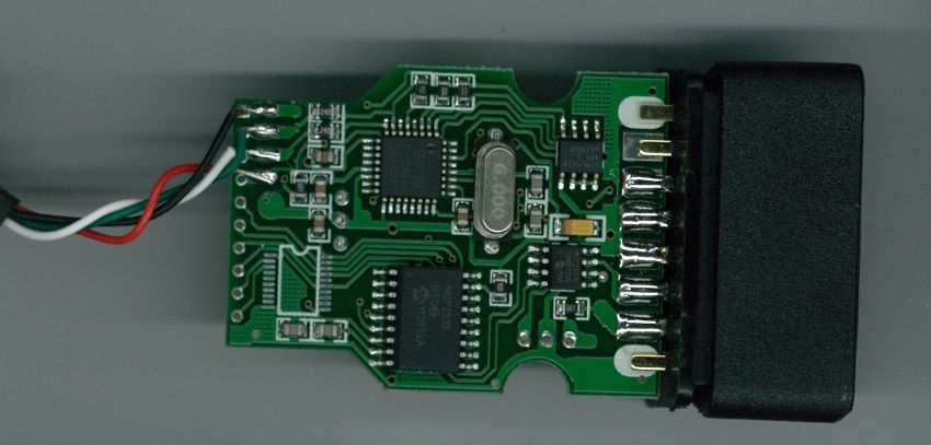

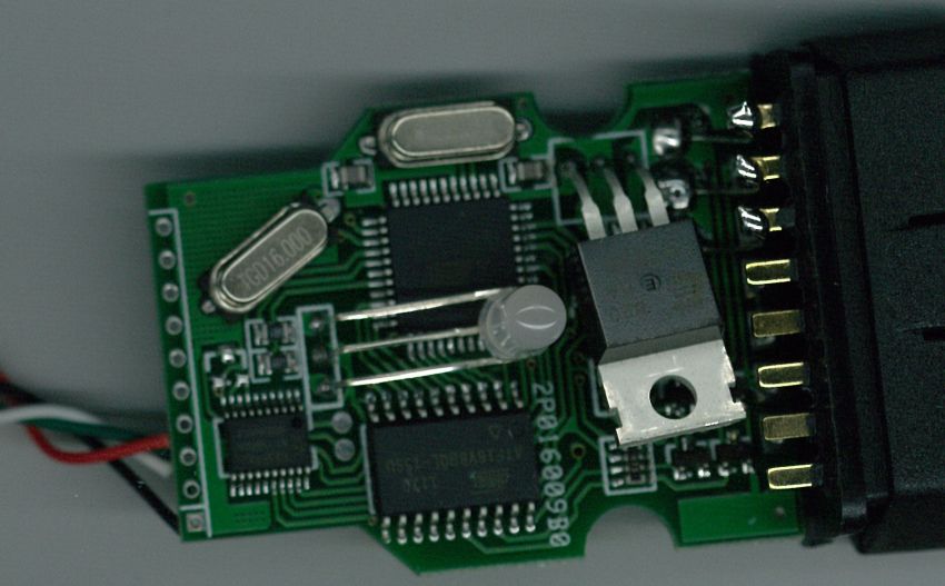

[quote="sky59"]chlapi mate v tom totoalny hokej.........
FTDI chip BL,BM,BL je vzdy len USB na serial prevodnik, je fuk aky tam je ALE cinania robia klon kde si chrania "svoj" navrh pridavnym procesorikom a ten je pouzity pri RL verziach pretoze data idu z RTS pinu RL obvodu
cize ked sa ten pridavny ochranny a zbytocny procesorik vyhodi a spravi sa par prepojok tak sa dostanete na standartne zapojenie
.....takže : ochrana ochrany ???? :? ....to je stejný jako dvojitá šprcka.. (rofl) (rofl) (rofl) .
....jak jsem uvedl. Po různých radách a testech (i za cenu totálního smazání) jsem "rozdejchal" 10.6.1ku. ;) - Jára Cimrman-Průkopník slepejch uliček (LOL)
....otázka ale je: 1) jak dlouho to pojede a 2) chodí všechny funkce ??-mám jen 98ku Caravellu, takže zatím nemám možnost testnout něco novějšího.
Třeba si ho někdo taky koupí a dá k němu více informací.
PS: je fakt škoda, že ten origoš je tak drahej...jinak bychom tady takhle neblbnuli :punk:

Kabel mam trochu jiny nez wattsound, tipuji, ze tam neni sifrovaci cip a mam taky verzi BL
Kabel se mi zacina nejakym zpusobem rozdrbavat. Fungoval, i kdyz se ztratami spojeni ve verzi 10.65release a 11.03beta. Cobra psal ze ta je schopna prepsat atmegu a ted nevim jestli se to nestalo.
Z fotek, i kdyz jsou hrozne, by se dalo odvodit, ze sifrovaci chip nemam, je neosazeny. Ale mozna se mylim.

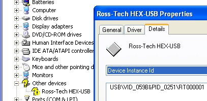

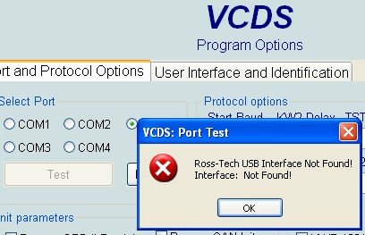

Kabel i bez pripojeni k autu byl VCDS zjistitelny a hlasil se. Pak VCDS zacal hlasit nelicencovane funkce a ted se nechce ke kabelu pripojit vubec.
Identifikace kabelu se mi zda ale dobra. Ross-Tech HEX-USB je asi ok. VID a PID kody kdyz zadam do http://hex.kvalitne.cz/ tak mi vygeneruje 0B zip, tj. ovladace nemam. Kdyz zkusim jine vid a pid, tak to funguje. tim chci jen rict, ze moje vid a pid proste hex.kvalitne proste bud nezna nebo jsou takto v poradku?
Kazdopadne predtim se mi kabel s ovladacem spojil bez trablu. Furt premyslim, co se stalo, zadne aktualizace jsem nezkousel.
Chtel bych se zeptat, co dal zkusit a jak na tom vlatne jsem? :) Budu muset programovat atmegu?

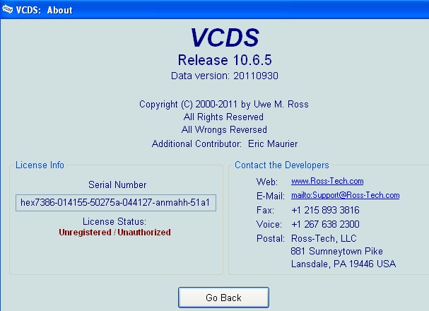

Tak poznatky k verzi 10.6.1 a k výše uvedenému kabelu
1) nechodí mi "bublinové" nápovědy - třeba se dají někde zapnout - ale nevím kde pozn. nejsou součástí "spolupráce VCDS <> VIS??? nebo jsou součástí samostatného VCDS ??
2) podařilo se mi loginem (26262) dostat na obrazovku hlášku o velké chybovosti při spojování k ŘJ - následoval zámrz. Login 12233 mi chodí zatím Ready. ZATÍM!!!
3) ...tak jen doufám, že se na tomto kabelu snad naučím základy a pak jednoznačně přejdu k origoši.
