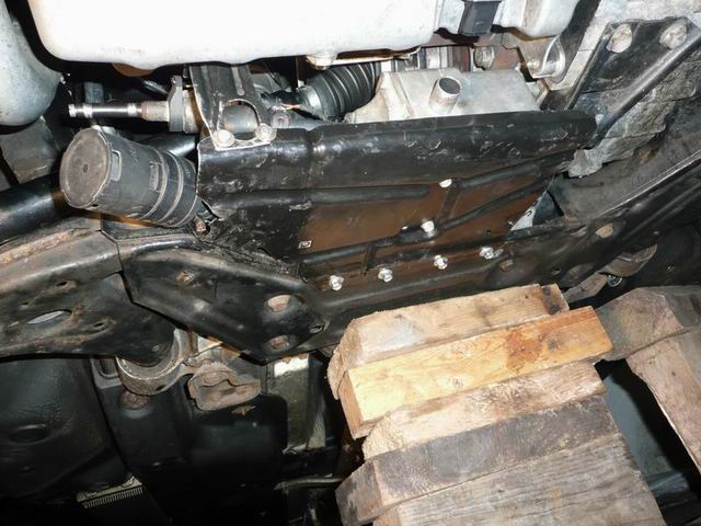

najmis píše:Já ho narval mezi nápravnici a vanu motoru... :D Taky mrtě místa všude... ;) Jinak eventuelně nejvíc místa je asi mezi chladičema a výstuhou..tam ale přijde velký IC tak sem ho narval dolu no.Obrázek
Díky moc za inspiraci.S tím místem je to děs.Co jsem se díval u mě,tak jak píšeš mezi chledič a výstuhu,tak tam ho nedam a hlavně sebemenší náraz,a odnesou to chladiče a topení.Co jsem měřil,tak se vejde mezi motor a budku karoserie na spolujezdcovu stranu,jen budu muset nechat upravit hadice od klimy, stejně někde uchází a budu ji muset nechat opravit.A mezi nápravnici a vanu,jak píšeš,by to aji šlo,ale asi tam už nedám plastový kryt motoru.Tobě se tam vleze ten kryt,nebo jezdíš bez něho????
Každopádně to ještě prověřím a nechám se inspirovat.Hlavně to bude méně náročný jako to montovat za motor.To bude teprve porod :-D

Dopředu se musí vejít,když tam lze namontit velký IC Pravda s tím poškozením..jen jsem zmínil mořnost kam to lze dát..jinak já viděl webasto ve Fábce na stěně jen 1x a měl to naproti řidiči za trubkou sání motoru.U tohodle řešení se mě zas moc nelíbí že je pak topení tělem asi 5cm od svodu s turbem...a tam asi není moc teplo... ;)
Dekl na spodku nemám sice na něm musela proběhnout malá uprava,ale zatím nemám pořešenej 100% výfuk tak jezdím bez něj.Jinak mě osobně po tel. říkal technik z Webasta že na pár Fábek ho dávali dolu a dekl bez uprav šel dát.Kdyžtak předělám držák topení..ted ho mám ze spodu na nápravnici a právě v tom místě dosedá jinak plast. dekl.Hold homemade montáž..ale tak držák už je prkotina..prdel je spíš vyrobit trubky s nějakým držákem aby to tam jen tak neplandalo navíc v blízkosti poloosa,stabík..říkám..taky super práce a místa... :D
pekne, len jedna poznamka
ten filter\tlmic nasavaneho vzduchu nie je moc stastne umiestneny,
vnutri filtra je molitan, prskne tam voda, molitan sa napije, zamrzne a dokuril si pokial sa to neroztopi/nevyschne

Vse bylo ve fazi velkyho experimentu...:)Brzy sem mu nasel suchy misto.
