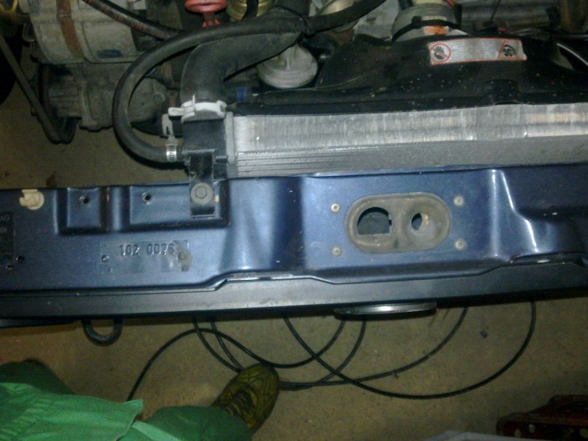

klempíř nejsem ale v týdnu sem dám fotky jak jsem vysazoval vyhnilou část stěny na bezceném autě a je to vyvařený a vybroušený že nejni třeba kitovat lakovat nebude nikdo jiný než Hájek ;)
Příspěvky: 34018
Ladas píše:klempíř nejsem ale v týdnu sem dám fotky jak jsem vysazoval vyhnilou část stěny na bezceném autě a je to vyvařený a vybroušený že nejni třeba kitovat lakovat nebude nikdo jiný než Hájek ;)
rád bych si užil nostalgii a zábavu ;)
takhle to vypadá v originále...
jelikož jsem to měl na svém G1 vyhnilé (origo je čelo v tomto místě složeno ze tří dílů a hnije to všem) tak jsem to musel vyrobit z plechu a vsadit tak jako by to bylo origo pro jistotu byl použitý nerez
vybroušeno ale ještě ne dokonale druhej den mě srala ta bublina v pravém rohu takže znova ať je to hladký jak prdelka a lakýra jen stříká ;)

hmm tak to bych chtěl vidět kdo tohle spraví za 4000,- (noteeth) (noteeth) (noteeth)
minimálně 2 dny jebačky aby to nějak vypadalo + materíál v tom bude minimálně za 1500,-
po vybroušení a v základu...
