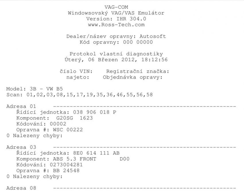

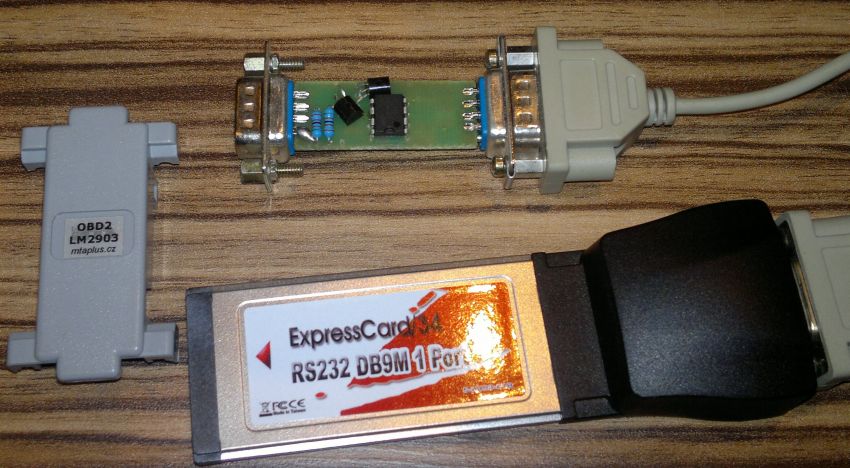

P.TAZZ píše:Tak mi to nedalo a zkusil jsem svůj starej kabel na novým kompu.
Sice to neni 64b a kabel s čipem FTDI na USB emulaci,ale dal jsem to přímo přes express card.
Čip je LM2903 viz foto.
Karta viz. foto
Start Baud 9600
COM1 (musí se nastavit v ovladačích portů)
Udělal jsem celej Autoscan mého Passata viz foto.
Pro USB kabely je potřeba mít instalaci ovladačů FTDI čipů,které jsou v kabelu.
Ty 64b nevím problém to být může,v právi se nám taky stalo že některé aplikace pod tím neběhaly,tak IT zažádal na podpoře aby nám zaslaly instalačku 32b.
O Vagu je toho tady popsáno hafo jen stačí hledat. ;)

P.TAZZ
Příspěvky: 1224
Registrován: 06 bře 2006, 17:16
Bydliště: Kladensko
Příspěvek od P.TAZZ »
Nevim proč bych někoho blbnul,nemám to zapotřebí.
Vidíš ten datum na tom papíře (autoscanu)?
Na té fotce je to s čím sem to dělal.
Věř nevěř mě to maká přes tu kartu na HP probook 4510s.
Doraž a ukážu ti to.
Když ti to nejde tak si kup kabel na USB a máš pokoj.
spominas FTDI chip ale nic co by rielislo problem, IHR304 ide priamo na HW a teda s FTDI NEMOZE fungovat
To píšu proto protože pokud máš kabel na USB třeba tento
http://www.motordiag.cz/produkt/fast-KKL-USB
tak musíš mít ovladače na tenhle čip aby ti to makalo.
Pokud bys trochu četl tak tu projedeš a zjistíš že tady bylo toho tolik popsáno o vagu jk 304 tak jiných a že to tak nastavené být má.
Nevím kde si vzal takový kydy že to nemůže jít.
