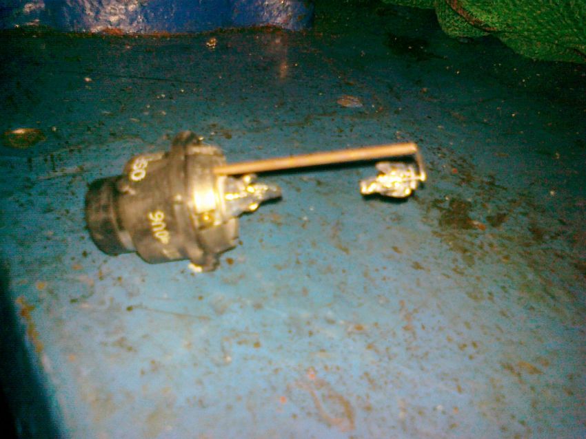

1.Přestal svítit levý xenon. Předtím svítil trochu do fialova, tak jsem si myslel, že umřela výbojka, ale vag ukázal chybu 01346 - vedení k zapalovacímu modulu - signál mimo toleranci. Může se to ukázat i při prasklé výbojce nebo je problém v tom modulu?

Tu chybu to píše když je vadná výbojka. Pípák nevypneš ale odpojíš ho. A budíky jsou dobře nakódovaný??

jestli ten xenon svitil do fialova tak je po nem max ho mužeš vyzkoušet na 2hem svetle
Příspěvky: 9261
okem nelze kontrolovat výbojku

Xenon buď výbojka, nebo zapalovací modul vevnitř ve světle.

xenon vyřešený, úplně se rozstřelila výbojka. Sedačka se taky rozjela po výměně spínačky. nevím jestli pomohlo toto nebo odpojení baterky, ale funguje to. takže už jenom dořešit ty park senzory a kontrolu prasklých žárovek a pohoda Obrázek
