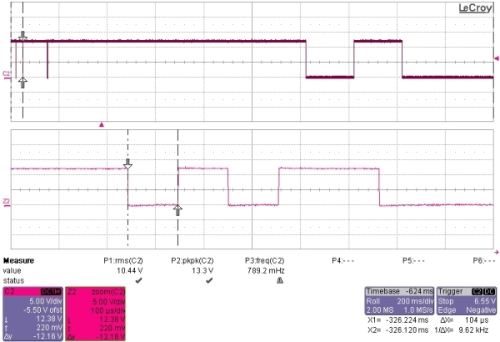

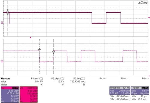

Otestoval som program v prilohe na cistych WXP. Kabel som pouzil KKL s FTDI RL cipom. Vysledok je ze nefunguje. Ziadny IHR nefunguje cez FTDI. Mozno funguje iba na realnom RS232 a aj to len na kompatibilnom hardware.
Ak to niekomu "funguje" aj s FTDI kablom tak potom jeho riadiace kednotky nekomunikuju na 10400Bd.
Na osciloskope je zachyteny K-line pokus o spojenie s motorom. Dolna stopa je detail a ukazuje dobu trvania jedneho bitu. Vpravo dole vidiet 9600 alebo 10400 Baud cislenu informaciu.
PROGRAM IHR: 9600Bd
PROGRAM VCDS LITE: 10400Bd
TYMTO JE TATO PROBLEMATIKA PRE MNA NAVEKY UZATVORENA

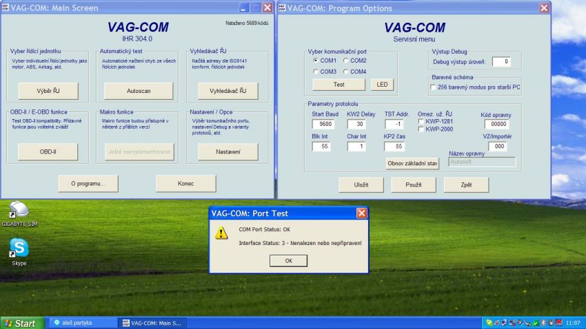

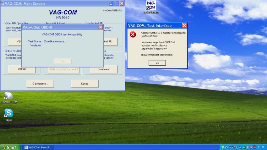

Tak potřeboval by prosím taky poradit. Zakoupil jsem KKL kabel usb včetně redukce 2x2 u této firmy:
http://www.hobbydiag.cz/profidiag/eshop ... udi-Skoda/.......
no a nechce se mi to nějak spojit s autem i když jsem nainstaloval ovladač na tento kabel nastavil com port správně ve správci i Vagu a furt mi to píše stejnou chybu jestli to připojím nebo ne. Může být chyba v kabelu ?

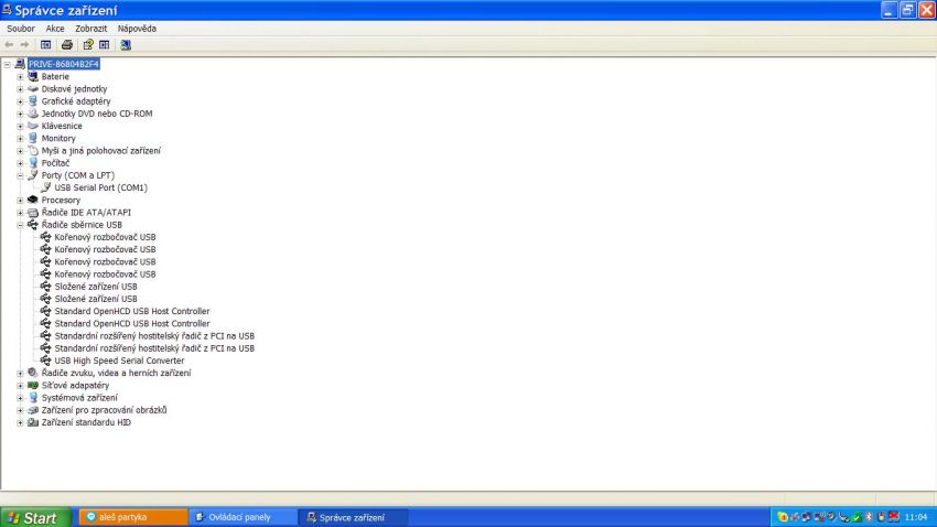

Příspěvek od rocky33 »
Tak měním FTDI ovladače ,com nastavený na 4 jak ve správci tak ve vagu a výsledek furt stejný, píše mi to samé tak už nevím co dělat. Měnil jsem i dokonce ty bity jak tu někdo uváděl a furt nic.Obrázek
