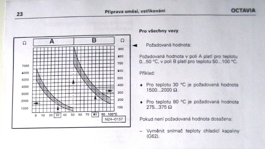

Podíváš-li se do grafu pro čidlo teploty chl. kapaliny G-62, můžeš si porovnat při jakém odporu čidla by měla být příslušná teplota pro ŘJ motoru/ta se Ti také zobrazuje ve VAGu/.
Jestliže jsi měl dostatečně vychlazený motor, měla být i teplota chl. kapaliny přibližně stejná. Pokud jsi na čidle G-62 naměřil odpor asi 1300 Ohmů a VAG Ti ukázal 36°C, bylo by třeba změřit i teplotu chl. kapaliny. Případně vyndat čidlo a zkoušet ho měřit při různých teplotách a porovnávat s grafem. Pokud i zjistíš, že Ti ukazuje více a nijak se to neprojevuje na motoru po spuštění a následné jízdě /např. nepravidelným chodem nebo pocukáváním/, tak bych to nechal tak a využíval ten spínač pro studený /případně i teplý/ start, který jsi tam instaloval. Motor bude pracovat s nepatrně chudší směsí a výsledkem bude ekonomičtější jízda /nižší spotřeba/. Co se týká toho spínače pro start, tak je nejlepší pouze tlačítkový, který se po spuštění uvolní. Do obvodu by měl být připojen odpor do hodnoty asi 4000 Ohmů /tak aby start byl na "drc"/. Pokud bys použil pouze přepínač, který Ti odpojí čidlo G-62, bude odpor pro ŘJ nekonečný a ta si vezme teplotu z teploty paliva a nařídí aby bylo předžhavení v maximální délce. Zimní starty by tak nebyly na "drc", protože by tam nešlo více paliva, což je většinou u čerpadel, které mají více najeto zapotřebí.Obrázek

prka, díky za odpověď.
Jak jsem měřil odpor čidla, tak jsem bral nižší naměřenou hodnotu.
Čidlo je 4 pinové a jsou tedy 2 měřící výstupy... při těch 18°C jsem na jednom naměřil těch 1300 ohmu a na druhém bylo víc než 2000 ohmů...
nyní vím, že do ŘJ jde ta vyšší hodnota. (a nižší do budíků)
Spotřebu mám suprovou a opravdu mám problém jen se starty, zvlášť s těmi studenými. tudíž zůstanu tak jak mi radíš na stávajícím řešení. Samozřejmě rozehřátí motoru na pracovní teplotu trvá cca 20km... ale na to jsem si zvykl.
Jestli Ti správně rozumím tak vůbec nezáleží na teplotě, ale na tom že informace z čidla chladící kapaliny není a vždy se poté nastaví žhavení na maximální dobu..... tudíž tam nějaký odpor potřeba je.
Otázka je kolik tam přidat.
Kdybych tam dal např. 4000 ohmů tak by se při teplém startu při určitých teplotách zbytečně žhavilo...a opotřebovávaly se žhaviče. Zkusím přidat
2000 ohmů a uvidím..

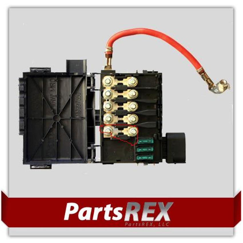

(wallbash) tak priatelia ja som práve dnes došiel na to že to moje autíčko vôbec nežhavilo (crazy) možna 2,5 roka :( bol som u kamoša a ten pozeral že to rele na žhavenie síce cvaká ako má ale neide dalej prud na žhaviče...a čo nenašiel ..vid ilust.foto- je odpálená poistka ten pliešok na žhavenie je to mostík nad baterkou je to poistka je tam napísane 50A... tak sme to skušali -odpojil som čidlo teploty nech oklamem riadiačku že motor je studení a kontrolka žhavenia svietila 15 sek. ale do žhavičiek nešla žiadna šťava potom sme prepojili tu poistku drôtom a zrazu išla štava aj na žhaviče celých 15 sek. potom normálne zhasla... neviem ale ja som menil filter naf. rozoberal nádrž... a stále že len padá nafta.... idem kupiť tie poistky a pevne verím že v zime to bude zasa chytať na BRNK ako ked som to kupil :D a podotýkam že som bol už aj v autorizovanom servise a nič nepomohlo kua kua.... stále len že mi padá nafta..... (hm)Obrázek
Vonku dnes ráno -16 a Oktávka štartuje na BRNK (rofl)
Naposledy upravil(a) ZV-JANTO dne 22 pro 2012, 19:20, celkem upraveno 1 x.
EX Škoda Ojctavia 1,9 TDI 81kw r.v. 11/2001 ASV :-)Obrázek
