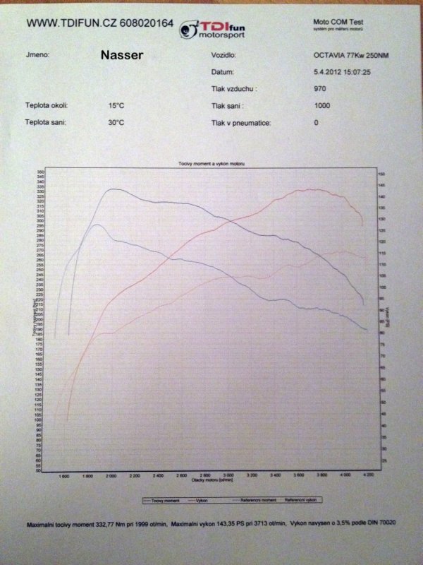

Po úpravě od TDI FUNa :)
ERG OFF
Jízda je znatelně pružnější, předtím jsem dělal měření ze 100 - 140 km/h a trvalo to 15 vteřin, nyní 6.3
Celkově spokojenost, jsem zvědavý na dlouhodobé užívání.

Ten průběh je moc pěkný - škoda, že výkon neleze do vyšších otáček (asi by to chtělo turbo z ARL třeba). Ale pro běžnou jízdu myslím dostačující (parametricky je to slušně zajetý 2,0 BMM).

Popravdě já tomu grafu vůbec nerozumněl, musel mi ho vysvětlit :)
Pocit z jízdy je velmi dobrý, pružnost motoru mnohem lepší, celkově jsem nadšený. Jinak nejsem schopný posoudit, co ten graf přesně vypovídá kromě toho, že je to v celém rozsahu posunuté výš :)

Mám tam vše původní, pouze udělaný chip... v základu mělo být 77 kW, ale před chipem mi naměřil 115 HP, po chipu 143 HP

77kw v Okte treba je pecka, velke IC docela potencial trysek, dat turbo z ARL a jednohmotu SLUSNE SVEZENI :) vetsinou namerim okolo 115 koni v serii u 77kw O2.
