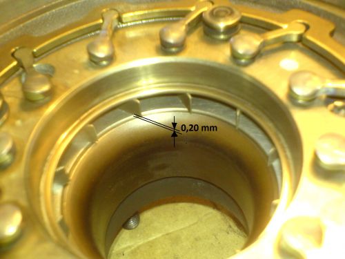

nazdar chlapci. Ako vidim spravne ma nasmerovali chlapci. Budem musiet aj ja vypodlozit na octavii 96kw akurat. Niekde na predchadzajucich strankach som cital, ze turbo potom bude mat horsi nabeh a treba doladit soft? Este jedna taka otazka, kazdy tu podklada alebo robi valceky o 0.05 az 0.2mm vyssie. Tak co by bolo optimum na 96kw turbo? 0.1mm? dakujem vam

na 96kw nevim ale na 81kw sem nic nedoladoval podložky 0.1 tahne normálně žádnej problém (rofl)

Na 96 je ten náběh prej znatelnější než na rotačkách, ale když ti ta celková vůle nepřesáhne 025 mm tak bych se toho nebál. Podložky dělám z kalené planžety 0,15 mm ale ve finále ještě individuálně ubírám na válečcích tak, aby měla každá lopatka 0,20 mm, zkouším to měrkama 0,2 musí natěsno projít pod každou, 0,25 nesmí ani násilím. Náběh je skoro neznatelně pomalejší, ale srovná se sám až tam budou za chvíli trochu saze.Obrázek

dakujem ti a este presny priemer nemas? Aby som to rozobral a hned zlozil, nebol by som rad ak by mi auto stalo dlhsie ako vikend. A este tie skrutky tri dlhe co to drzia, ake tam mam dat? Lebo jedna je zlomena a drzi asi na cca 4-5 zavitoch. Mam ist do zeleziarstva a pytat taku istu alebo?

bude ted dělat pasatta 96 kw. Můžu dát podložky 0.2mm. Děkuju.

no na to zabudni. až ich tam dáš, tak ti bude tzv zopínať turbo až po cca 2000 otáčkach. u toho turba to len vyčistiť a poskladať. ak by to drhlo tak max o 0,05 mm nie viac !!!!!!!!

celková vůle lopatek by měla být 0,2 mm aby turbo neztratilo znatelnej nástup. Pokud máš podložky 0,2 mm tak doporučuju "přilepit" na prst a stáhnout na jemným plochým (brusným) kamínku na 0,15 a zkoušet to složený měrkama každou zvlášť aby měrka 0,25 neprošla na žádné, pak nepřidřeš ani nijak rapidně neztratíš nástup.

Ale jak pise Janosik, na těchto turbech je to dost znatelný, tak jak píšu to dělám u rotaček...
