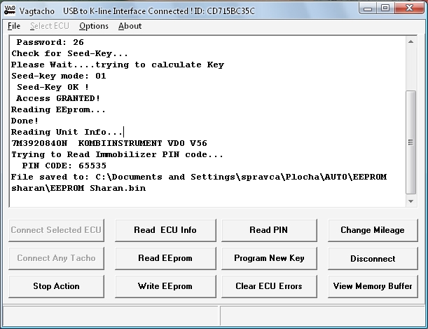

Obraciam sa na Vás so žiadosťou o pomoc. Kúpil som VW Sharan 2002 typ motora AUY len s jedným kľúčom a rád by som vymazal z pamäte imobilizéru ostatné naučené kľúče. Spojil som sa káblom VAG-TACHO 2.5 , chcel som vyčítať Pin kód a naučiť cez Vag 805.1cz kľúč. Ale píše mi že mám zlý kód. ( tak isto sa mi nedarí aj cez vag-tacho.) Neviem kde robím chybu, nikde som to na fóre nenašiel podrobne rozpísané aký login treba zadať pri učení kľúčov. Prikladám zopár foto.

Vsechno pekny, akorat Sharan nema immo v budikach.Ma box bokem.Takze adresa 25.
A stejne to VT nevyctes.Vytahi box je tam pamet 24c0x, ted nevim, a PIN vycist.
A kdyz budes davat novy klic, tak zadej jen jeden,novy.A pak pridej druhy, ktery tam byl a pak oba.
Neptej se me proc, asi maj spatny FW, nekdy se stane, kdyz dam dva klice najednou tak novy transpoder lehne.

Otázka bola, že neviem PIN.
Ten čo tam je zobrazený, nepasuje.

Ten screen hore je z vag tacho a tam ten vypísaný kod neberie k nakodovaniu klučov.

Použil som Vag tacho 2,5.
Vyberiem Select ECU VDO New
Stlačím Connect selected ECU
Stlačím Read Pin
Vypise mi PIN CODE 65535
A to je p1c0vina, pretoze
Stlačím Program New key
vyhodí tabulku kde je Enter PIN code štvorciferne cislo.
