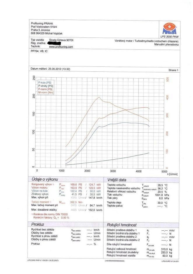

octavia 1,9tdi, 4x4, AGR, powerplus 764,vb,fmic,hds,r.v. 1999,ex

Kdopak delal soft? a kolik tlaci vb?

Pekne pane, ale na 4x4 by som mohol aj podstatne viac :D

TDI tech píše:Pekne pane, ale na 4x4 by som mohol aj podstatne viac :D
Aj ja by som mohol viac..:) len organika nevladze :( smyka to.... Co odporucate?

zip2010 píše:Kdopak delal soft? a kolik tlaci vb?
Mvolesko robil soft. A kolko tlaci zistujem prave.

toby66kw
Příspěvky: 2344
Bydliště: Vyškov
Příspěvek od toby66kw »
Tet sem se díval na log , tlačí to durch 1,4bar .

Příspěvek od Thomy »
Tak to by mělo dlouho vydržet :) turbo se celkem fláká

Příspěvek od JasteR »
Myslim ze 164hp pokud je to bez koure je moc pekny.. ale pokud je seriova spojka tak je to ale stejne otazka casu.. dal bych jednohmotu set ala VR6.. lamelu preoblozit, na vyssi vykony keramiku

Příspěvek od ciko »
no jednohmotu tam mam...aj preoblozenu lamelu, len pritlacak neviem s coho je. misovw by vedel poveadt... je to z velmi jemnym kourom..

TDI tech
Příspěvky: 10233
Příspěvek od TDI tech »
Na vine nieje organika. Ked je zvlneny pritlacak alebo zotrvak tak ti bude smykat aj ked by si tam dal keramiku. Pred montazov vzdy skontrolujem pritlacny kotuc aj zotrvak na sustruhu ci nieje povlneny. prip. z neho kapanek liznem a dam 2x3.8mm alebo 2x4mm lemlu podla toho kolko z neho zoberem dole.
