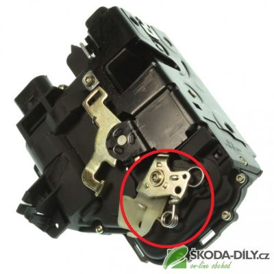

Ahoj. Pred rokem sem menil ridicuv zamek pac mi odesel mikrospinač a tak sem sehnal druhej funkcni.
V aute je fabricky alarm a taky magicar 9000B muj problem spociva v tom ze mi auto pri zamknuti nic neudela jen zamkne ,ale nedotahne okna co predtim delalo. Naopak pri odemknuti mi okna stahne vsecky dolu :? :?
nev ite jestly tam jde prehodit impulz?? Nebo jaka je vada?? pripadne nejaky navod na zamek??
Nema to neco spolecnho s touto zapadkou?? pri novem (pouzitem) zamku tam nebyla tak sem pouzil tu ze sveho poškozeneho.
