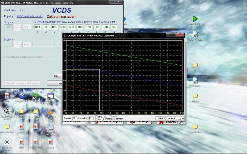

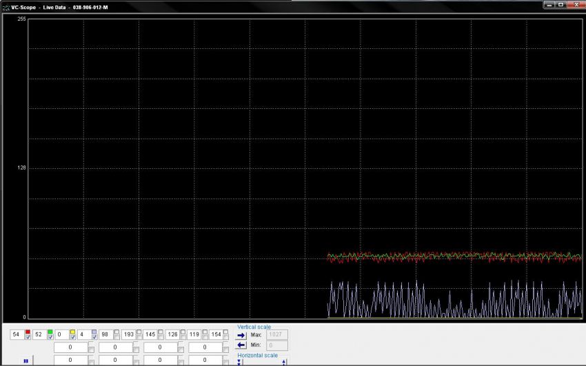

graf vstřikování za studena

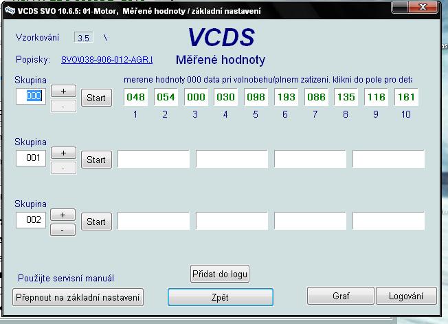

graf po zahřátí motoru
