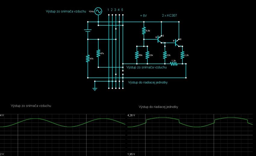

Simuloval som v Simulátore elektrických obvodov ten MAF-BOOSTER a funguje naozaj dobre.
Prvá simulácia je pre nastavenie potenciometra na 500Ω a druhá simulácia pre nastavenie potenciometra na maximum = 1000Ω. Mám simulácie aj pre hodnotu odporu potenciometra na viac ako 1000Ω, ale má to zmysel len asi do hodnoty 1200Ω, potom už dochádza k limitácii pri vyšších úrovniach vstupného napätia, je to preto, lebo napájacie napätie je len 5V.

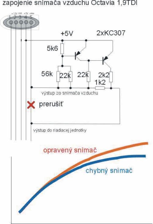

Pre zmenu, tento obvod nefunguje správne. Nestavajte to. Ja som to postavil a prezentovaná krivka "opraveného" snímača sa s týmto obvodom nedá dosiahnúť ani náhodou. V Simulátore som menil hodnoty všetkých odporov v širokom rozmedzí a takáto krivka sa dosiahnuť nedá ani pri radikálnej zmene hodnôt odporov.

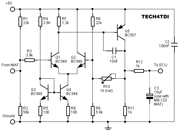

v tom maf boosteru jsem jeste menil r12 aby to melo prubeh zesileni (je nelinearni) od nizkyho po vysoky napeti tak nejak jak sem to chtel..
