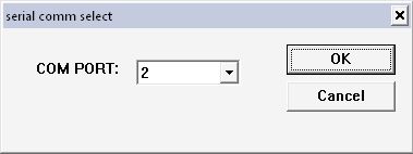

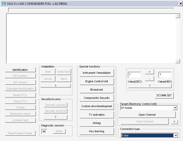

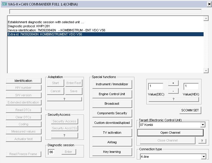

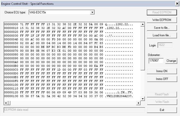

Návod na zistenie PIN kodu SHARAN 2002
Příspěvek od roy1 »
Zistenie PIN kodu
Spusti K+Can comander 1,4Obrázek
Zvol si port
Zvol si K-line
potom 07 Kombi ( Pristrojovka)
potom Open Channel
Potom spusti
Engine Control unit
Spusti read EeProm
Login vidieť v pravom okienku.
Ešte pri zadávaní pin kodu cez VAGinu treba zadať nulu pred kód (žiada 5-ciferné číslo).Obrázek

nijakým iným sposobom som sa k PIN nedostal.
Nakodovanie nových klucov cez VAG, jednotka imobilizer, myslim že praspôsosobenie, 1 kanal.
Vecer to skusim zdokumentovat a odfotit.
