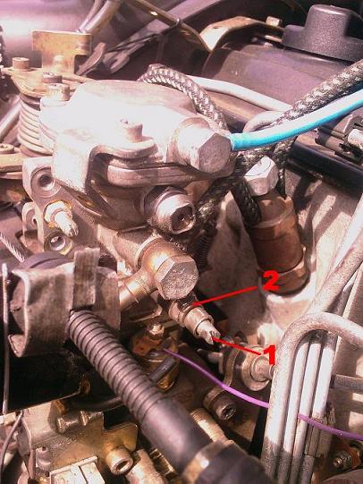

Ahoj, mám VW Passat 1,9TD 55kw rv.96 - motor AAZ. Nějak se mi "nelíbí" čerpadlo. Poradí prosím někdo?
Když přidám trochu nafty šroubem č. 1 a číslem 2 zajistím pozici, tak se mi zvýší volnoběh. Ten potom nastavím štělovákem na hodnotu cca 950ot. Auto jede o něco svižněji, ale po vyřazení hodně dlouho padají otáčky a zůstanou vyset na 1500ot. Když to "přibrzdím" přes kvalt, tak se pak drží na 950ot. až do dalšího sešlápnutí plynu. Co s tím? Je to čerpadlo v řiti nebo to jde nějak někde jednoduše nastavit.
Naftu přidávám, protože auto je lenoch, když naftu uberu, tak jde sice volnoběh tak jak má, ale je to opravdu hodně líné.

predvstrik,ne sytic (LOL) to ze to pada pomalu takhle jak pises na volnobeh,je tim ze ty nafty tam jde uz moc. Pridej tak,aby to padalo spravne,pak zmer tlak turba. Z 1.6D tam pujde,ale lenoch to bude jeste vetsi,nema pridavac nafty

co ten tlak turba,uz jsi ho zmeril? Nebo aspon prstama zmackni to gumovy kolinko a pridej plyn,jestli se to kolinko bude nafukovat! Pokud nebude plnit turbo,neprida ani pridavac naftu a tim padem ani nezakouri. Jinak si prostuduj v sekci zvysovani vykonu tema jak na zlepseni TD je tam vypsano uz vse snad 100x vcetne upravy pridavace.

jinak predvstrik se serizuje povolenim 3 sroubku na prirube cerpadla a jednim pod trubkama. Pak se cele cerpadlo nataci,

4Sniper: neměřil nemám čím. kolínko jsem zmáčknul - nafukuje se. Zkusím ten předvstřik - o kousek. Jen jestli poradíš na kterou stranu a kam? ;)
