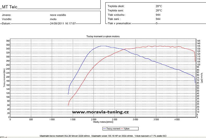

nemáte někdo graf tdi s obtokem a 764 vstřikama ?

Příspěvek od toefuk »

to je ale s 11 mm hlavou, já mam původní 10mm :(

Graf nemám, jen odhad... Není to 1Z, mám AHU, ale je to taky obtok. Trysky tam sou PP764, který mi zlepšily rychlost 0-100km/h o něco málo přes 1s.
Kamarád si koupil novou Hondu Civic 2,0l benzin V-tec Type-r 200ps 1300kg, tak sme to dneska byli projet a do 120km/h při startu z 0 mu dám auto a půl (LOL)
Každopádně, pokud přemejšlíš o těchle tryskách, tak neváhej a kup to - budeš spokojenej :)

už mam od bosche 150p764 ;) ale všude uvádí výkon okolo 125ps a krouťák nic (hm)

Jarda S. píše:už mam od bosche 150p764 ;) ale všude uvádí výkon okolo 125ps a krouťák nic (hm)
Z toho si nic nedělej. Mam obtok a S764 a krouták taky extra nevylezl. Řeším co už taky, byl jsem z toho trošku sklamanej. Nejspíš se to bude muset nasoftit:D

nedělá auto přijemně ožilo ;) když sem vyndaval původní trysky tak už se zadrhávali jehly (wallbash)

musim niekde pohladat graf z mojho golfa, je to 1z, S 764 a soft od BH motor a bol som max spokojný, inak všetko v aute bolo pôvodné, myslím že to bolo 92 kw a 260 nm

frogg píše:musim niekde pohladat graf z mojho golfa, je to 1z, S 764 a soft od BH motor a bol som max spokojný, inak všetko v aute bolo pôvodné, myslím že to bolo 92 kw a 260 nm
To by jsem byl za graf rád :-)

Tak som ho našiel, trocha som ťa zavádzal, nebolo to 92 kw ale 88 a aj ten krutiaci je trocha menší....už to bolo dávno
http://dieselpower.cz/forum/viewtopic.p ... 861#774861

Octa uzivatele "Skoda" AGR + vstriky asi 764 nevim jiste on rad rekne co tam ma hodne na tom odzkousel i SW upravy , jeste jsme merili jednou s jinou upravou a stejne PS ale asi 380Nm . Myslim ze ma udelanou spojku VR6 asi .
