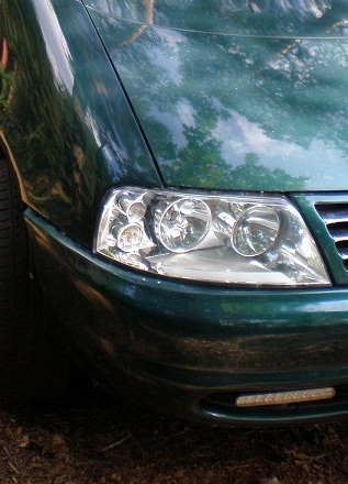

Takže, leto jsem napasoval světla z sharana 2 na sharana 1. neměnil jsem nic krom světel, ale znamenalo to: předělat blatníky, upravit mezistěnu aroztáhnout masku, světla svítí super, seřízeno na regloskopu. vzhledově se mi to líbí, až zjistím, jak sem dát fotky, tak ukážu.

chtěl jsem to vyfotit, jen nevím, kam mi moje drahá polovička uklidila foťák a nemophu ho najít :? tak tedy zatím vložím alespoň tuto fotku z létaObrázek

Dík za foto, až to budeš mít celý nafocený, tak to sem přidej. Co se týká žárovek, mám je tam od té doby co jsem to předělával a nemusel jsem je měnit. Ale je pravda, že tam jsou skoro ty nejdražší s vyší svítivostí co se dají sehnat. A světlo je super. To se nedá se starými světly srovnat. Marku klidně si sežeň jiný paraboly, ale na tu naši svítivost se bohužel nedostaneš. To byl jeden z důvodů, proč jsem to předělával.
