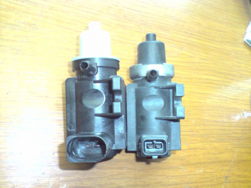

Mám na O1 TDI 66kW,r.98,AGR ,špatný ventil N75 a ten co mi přišel má odlišný konektor.Může mi prosím někdo poradit,zda je možné zaměnit čísla 1H0 906 627 A (můj starý ventil),za číslo 1J0 906 627 A (ten,co mi přišel).
Nový co mi přišel,stál 868,-Kč a ten co bych tam měl mít vychází na 2184,-Kč.
Tak bych jen přehodil konektory na autě-vyšlo by to levněji.
Otázka zní,budou parametry ventilu stejné a je rozdíl pouze v konektoru?
Přitom na netu je 1J0 906 627 A psaný pro TDI 66kW a ten 1H0 906 627 A pro 81kW,tak to nechápu...(e-shop www.skoda-dily.cz/nahradni-dily/ventil-n75.html)
Děkuji za radu!Obrázek

Ten černej je na egr a ten bílí n75.Co mas na obrazku.Konektori muzes klidne prehodit ale ty ventily na obrázků jsou odlišné.Jo a na AGR přijdou ty co má kolega na obrázků.Máš přetlak ne podtlak.

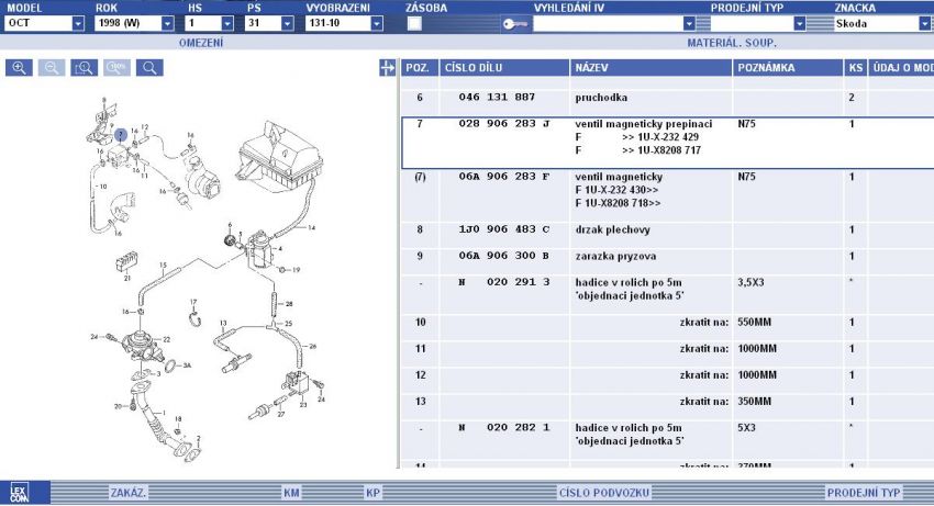

podla mna su oba pre 81kW motory.pre AGR su tieto...Obrázek
Příspěvky: 14450
Ten pravý je ventil pro regulaci EGR ventilu na starších modelech z hranatou zásuvkou / proto ta cena /
Ventil nalevo je N75, ale pro VTG turba.
Jednoduše řečeno pokud máš motor AGR tenhle ti tam fungovat nebude ani po přehození konektoru.

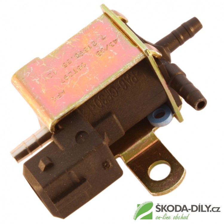

Tak už to chápu,jen mi není jasné,proč je nazývají v e-shopech "N75",když to je ovládání EGR.
Takže u své O1 66kW mám N75 viz obrázek,jo?Obrázek
RUNDA
Příspěvek od RUNDA »
ano,mal by si mat tento...
