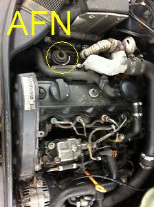

jiné je čerpadlo trysky turbo písty a samozřejmě elektrika a řj AHH jak máš na obrázku výš má jiné turbo (jako AFN)
