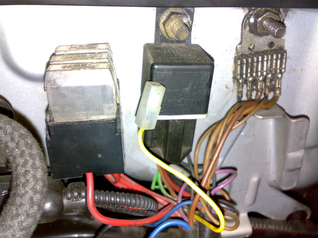

Snažím se spíchnout na koleni diagnostickej kabel pro dostavbový Webasto Thermo Top E, které mám v Octavii I.
Z různých témat jsem vyčetl, diagnostika běží pouze po K-lince a stačí obyč KKL kabel. Jen napojit pin č. 7 na žlutý kablík na obrázku níže.
Sehnal jsem si tedy OBDII konektor samici, vytáhnul si pin 7 a potom + a - na svorky na baterku. Kabel po zapojení svítí, v PC se mi nainstaloval jako serial converter či co, prostě klasika.
Software mám Webasto Thermo Test 2002 V2.08. Nastavil jsem COM port tak, aby odpovídal tomu, který je ve Windows ve správci úloh, ale vždy když se pokusím vybrat typ topení či pustím autoscan, tak to skončí tabulkou s nápisem "The selected COM port cannot be used!"

takze diagnostika:
KKL kabel, v PC nastaveno COM1 v Therto Testu taky.
na TTE diag na pinu 2 = analog
OBD2 zapojeni = 16pin +, 4pin -, 7 pin diag webasto (zluty)
zkousel jsem kostrit i na 5pin, diag webasto na 15pin (L-line)
Thermo Test v2.14
Zdroj je autobaterie, pro Webasto i KKL kabel
NESPOJIM SE ... neaky napady?

Máte to správně zapojeny na zásuvce?Já když to dělal poprvý tak sem to stranově přehodil,ale jako nechci nikoho nařknout nijak,jen že sem se s tím prcal a byl problém hned na začátku!Jinak jsou tam dvě kostry na diagnostické zásuvce,tak já tam dám dycky obě!
Jinak sehnat schema zapojení přesného typu bufa a podle toho to udělat!
Já když dělám své thermo top C na autě,tak shodím jen hodiny,dám + - a Wbus na pin 7 a jedu přes WEBASTO THERMO TEST(ALE V NĚMECKÉ VERZI-ANGLICKÁ MI NEŠLA A NEŠLO TO VÍCERO LIDEM)

poslu to vyfoceny na email zitra, su v praci
