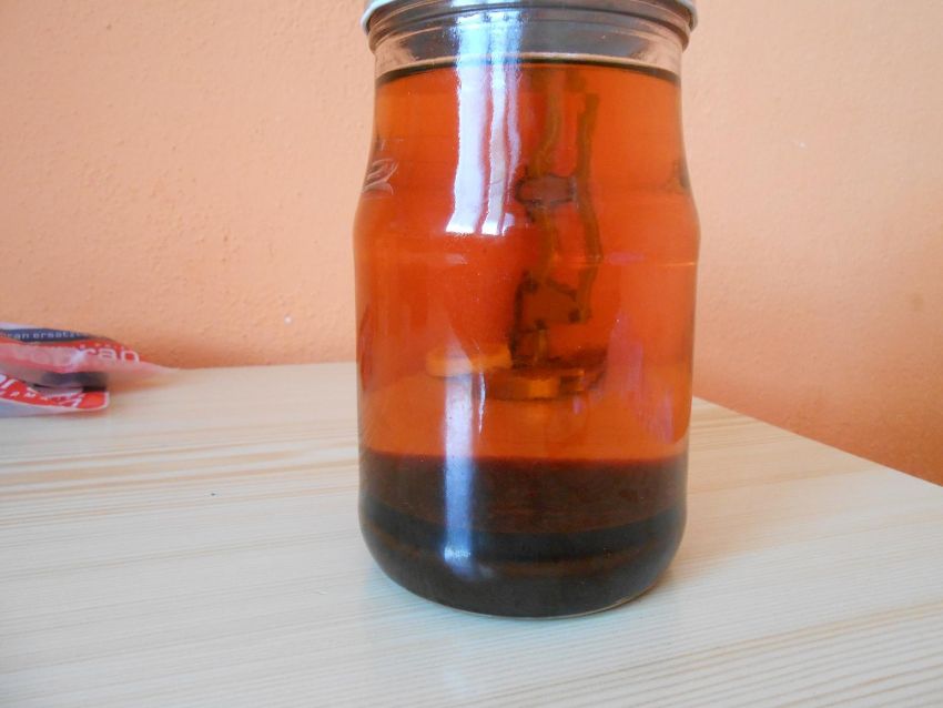

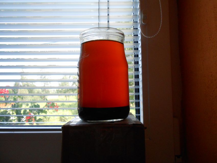

tak dneska jsem zkusil spodek z vyfritu (taková sádelná emulze) v malém množstí pro jistotu ...
ohřál jsem to, aby to bylo pěkně tekuté, rozpustil 3,5g NaOH v 28% objemu oleje metylu (tj. 1,3 dcl v 5 dcl oleje) a míchal dokud neproběhla reakce ...
Je to takové trošku kalné, jedna z příčin by mohla být špatná dávka louhu, protože v tak malém množství jsem to nemohl změřit přesně na desetinu, špíš bych bral to, že jsem tam nasypal +- g a je tam asi víc než by mělo, protože se mě tvoří škraloup na hladině
... ale glycerin se oddělil pěkně, je cca hodinu po esterifikaci a takto už to je cca 1/2 hod oddělené.
Jsem zvědavý, jestli ztvrdne ten glycerin jak říká Miloš
"na kámen", když tam je (asi) víc toho louhu.
Má někdo svůj názor co by mi k tomu mohl říct podle poznatků z fotky?

Pokud to je jako ten kapalny louh, tak to je kalne protoze obsahuje vodu a voda vzdy zpusobuje takove divne stavy toho MERO po reakci. Kdyby tam nebyla voda, tak za hodinu je to ciste jak vino, tohle vypada jak 5 minut po zmenach barvy a zahajeni reakce/sedimentace glycerinu.
Kdyz je spravny pomer pevneho louhu + metyl, tak to musi hned po reakci sedat, ty kapicky musi byt uplne videt jak glycerin jde ke dnu.
U vylepsene Milosovy klackove metody s nazvem "55+" (od teploty oleje) to behem asi prvni minuty ustavneho a dokonaleho rozptyleni metylu v objemu oleje okamzite reaguje, meni barvu od zluto oraznzove, pres tmave hnedou, opet prejde do mirne oranzove a konci na klasicke kastanove barve a pak uz jde po dvou minutach videt, jak viskozita klesla. Pokud nejevi olej naznaky vyse uvedene do cca. 5 min po naliti metylu a michani, tak je to spatne. At je to olej jaky chce, musi reagovat do dvou minut od prvniho promichani...
Ale plati zasada:
20 % metylu z objemu oleje, nesmi byt mene jak 20 %, teplota nesmi byt nizsi jak 55 °C a vytitrovat mnozstvi hydroxidu, povinny zaklad je 5 g/l NaOH + mnozstvi zjistene titraci.
Nebo mas spatne prefiltrovany olej pred reakci a tohle je prach, ten bordel, kterym byl zakaleny olej. Pokud byl pekne pruhledny po zahrati, tak je to vodou.
Protoze voda do tepleho MERO, byt po usazeni casti glycerinu nesmi prijit, jinak vznika emulze a jsou ztraty, pri nedoreagovani (zchladnuti varky) si muzete klidne uvarit nekolik litru smetany, kterou uz nikdy a nikdo neoddeli od sebe, je-li libo. Otazka je, kam s tim pak....
Ale plati zasada:

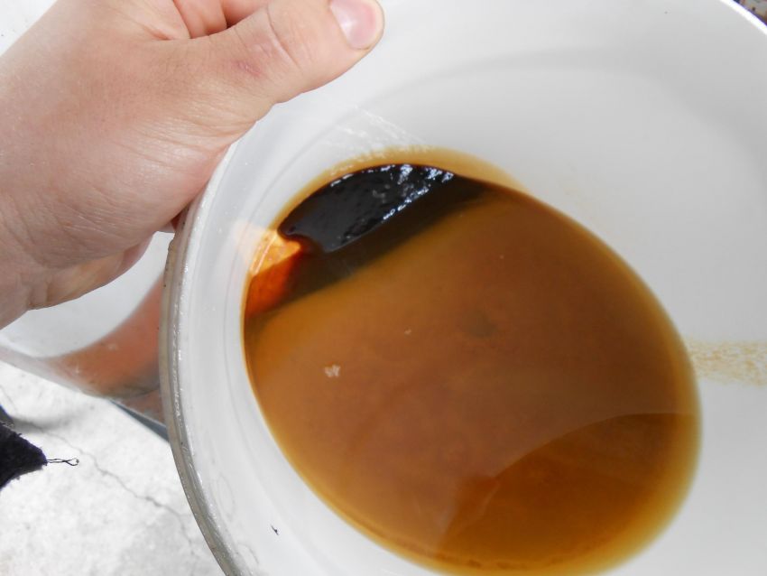

.. co jsem sem vložil svůj poslední příspěvek, tak jsem večer chytl nějakého vira, blbě, šlo to vrchem dolem, vysoké teploty .. skoro už jsem byl na lopatě .. přežil jsem
.. dnes jsem konečně našel trochu síly a odvahy vzdálit se od postele a sešel dolů do garáže, kde na mě čekalo tohle!!
to už je lepší ne?
to už je lepší ne?
