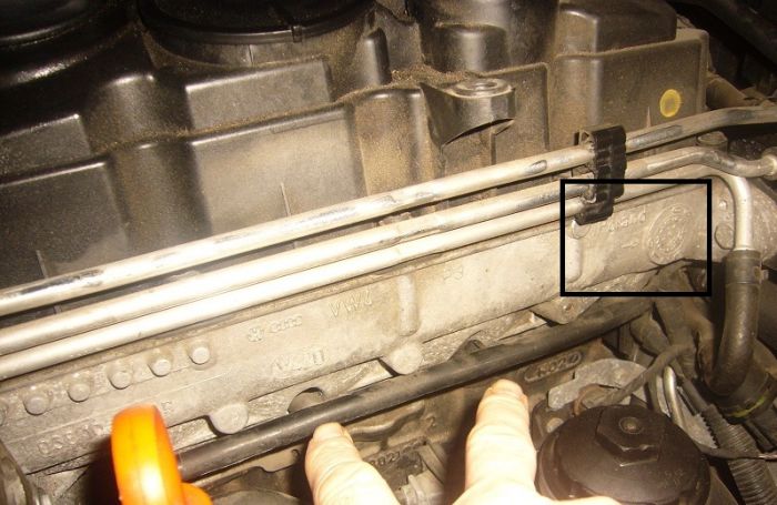

Motor BXE KO! Zlomená ojnice!

A tou pravidelnou návštěvou autorizáku by tím postižený předešel čemu? Jen další opruz přiznat zmetek. Mám se na něco těšit se svojí BXE 10/2007 najeto 91 tis.?cosby píše:Dnes jsem tohle probíral s jedným fundovaným ze Škodovky a říkal,že není vada přetažených-nebo vůbec šroubů,ale že byla vadná série ojnic a škodovka-kdo jezdil pravidelně na servis dává 70% na opravu
Takže byla asi serie vadná materiálové, že? Kdysi jsem dělal UNO diesel , tehdy nešlo nic sehnat , a já potřeboval ojnici, protože ta jeho měla jinou barvu, než ty ostatní, byla přidřená na lágru na na klice. Spodnímu oku nebylo nic..Nebyla úplně černá, ale zabarvení měla jiné.Čekal jsem pořád na ojnici, nakonec majitel řekl ať jí tam dám, že si moc vymýšlím. a já jí tam namontoval, vše bylo O.k._ Mladý majitel tvrdil, jak to jezdí i 140 km/h a najednou auto stálo na laně před dílnou...Výsledek byl, že tahle "popuštěná" ojnice nevydržela nápor mladého pilota a jeho kalupu a přetrhla se přesně jako ten snímek zde uvedený...Motor se zahodil...Chtělo by zjistit, při jakých otáčkách se tohle stává, asi to bude dálnice, nebo jiný kalup, případně vytáčení motoru na max. otáčky..
