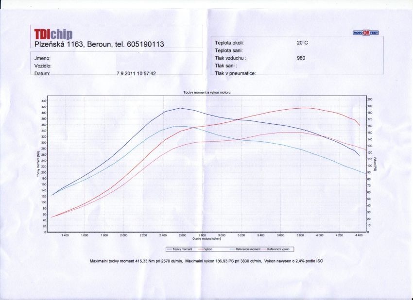

bezne pre to auto je v serii je 155 ps uplne v pohode , a hodnota tvojho vykonu sa mi zda uz na hranici ak nie za nou. vsetko zalezi na tom ako sa bude auto vyuzivat

no kamaradovi ten samej motor chipovali, a prave rikali ze nad 180koni uz je to riskantni. proto se divim ze to vyhnali az na 186..ale koukam ze je docela ubrano na spodku..takze ten motor ani nebude tolik trpet ne?
