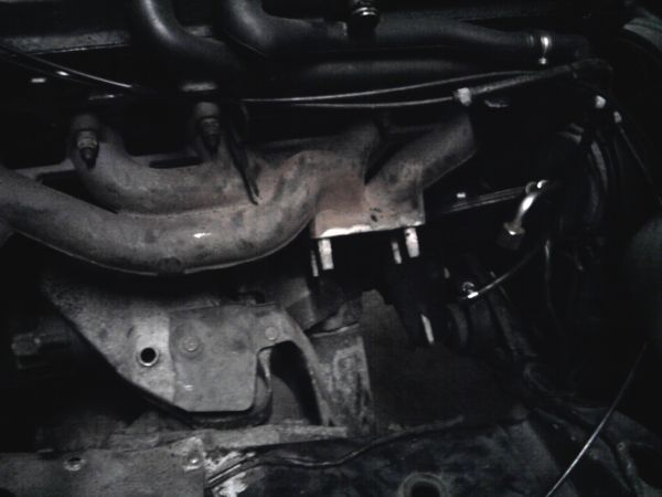

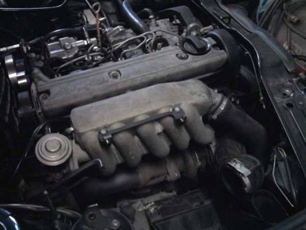

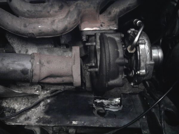

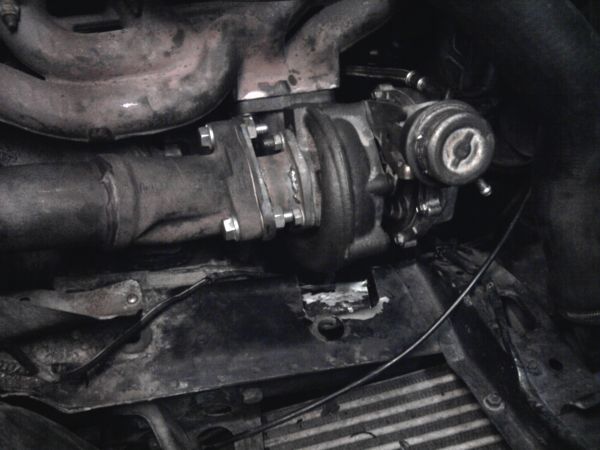

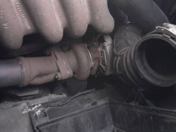

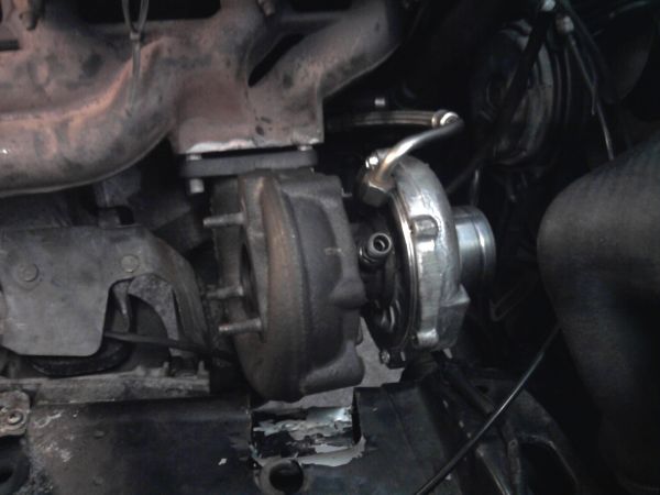

A6 najeto přes 50 000km,turbo T4 111kw,ovládání přetlakem,bez softu,vstřiky powerplus 764,tahá pěkně,váha vzduchu z passata 2.0i.

zdar,nemam tam moc,ve špičce 1.5,jinak normálně 1.2 baru,nechci víc mám špatný hadice a praskaj.
