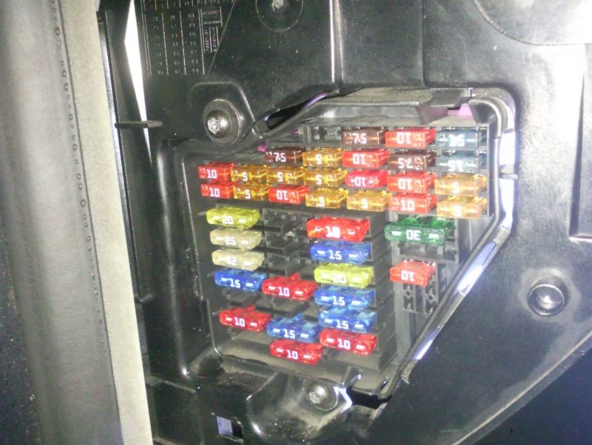

1. na kontaktoch priamo vzadu na skle kostra je, + vôbec nič
2. pozrel som do poistkovej skrinky, poistku som vytiahol, + napatie nič

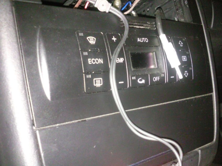

3. po stlačeni vypinača na klimatroniku sa kontrolka nanom rozsvieti ale relatko necvakne
4. netusim ktore relatko to spina, skusim ho vymenit, ak nič potom skusim pozriet vypinač
Vie niekto mi poradit ktore ze to je relatko na ten ohrev, pripadne dalsie koroky alebo elektro schemu...

obvod v okne je OK, napojil som sa s VAG kablom na riadiacku klimatroniku ale test akcnych clenov mi nesiel, vyplo ma : hlaska ze prilis vela prenosovych chyb ..nieco v tomto duchu.... keby ze viem kde stiahnut el. schemu na A3 tak by som bol kustik mudrejsi.....

[quote="salko"]Iba trivialna otazka, skusas to pri nastartovanom aute? Mne na Golfe vyhrieva iba ked je nastartovane. Ked nie je, kontrolka svieti a relatko necvakne. Ale ci aj u teba je to tak, to netusim.[/quoteSk
Skusane za jazdy, stale bez funkcnosti, mam tusaka ze spinanie ohrevu si riadi sam climatronik. Pri nastartovanom aute a zapnuti tlačidla na mieste poistky 26 pre ohrev okna žiadne napatie nie je,,, ztoho usudzujem ze bud vypinac ma poruchu alebo vedenie od vypinaca k poistke, alebo potom relatko uz kde je tam je.....

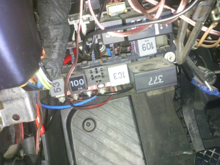

dnes skusim napojit ohrev tak že od baterky provizorne natiahnem + do poistkovej skrine, aby som vylucil spinac, skusal tom vymenit relatko s čislom 100a čislom 53 ale bez zmeny.
Skoda, schemu nemam....
PS: na to prazdne miesto ide ake relatko???
A3 ASV
senioring1
Příspěvky: 987
Registrován: 15 črc 2010, 16:45
Příspěvek od senioring1 »
To nerob , ak si dokázal odmerať obvod v okne , podobným spôsobom skúšaj pokračovanie obvodov . Priviesť šťavu na poistku z druhej strany nie je najlepší nápad , pretože nevieš aká porucha je na druhej strane . Skús horeuvedené .

Takže zahada vyriešená, zozadu v climatroniku bol vytiahnutý konektor...
