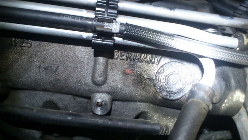

Bylo by zajímavé udělat nějakou anketu kdo už je KO a kdo ještě OK..nemyslím,že nápis GERMANY znamená ,že to byl motor vyroben v Německu,ale myslím,že je to jen info kde byl odlitek vyroben..ale asi by musel někdo kdo o tom něco ví napsat jak to chodí s výrobou motorů a následnou montáží do aut
Já mám konkerétně Golf V - BXE,nápis POLAND,auto vyrobeno leden 2008 v Mexiku a vyrobeno pro zákazníka ve Francii.Najeto momentálně 160000 a OK
mauditt píše:Mám tam "Germany". Ale aj tak sa mi tu natíska otázka prečo odchádzali ojnice iba u "BXE" ? Nie je možné zistiť nejaký rovnaký alebo podobný náznak u každého BXE, ktorému to odišlo ?Obrázek
Naposledy upravil(a) cajdauo dne 23 led 2013, 21:58, celkem upraveno 1 x.
