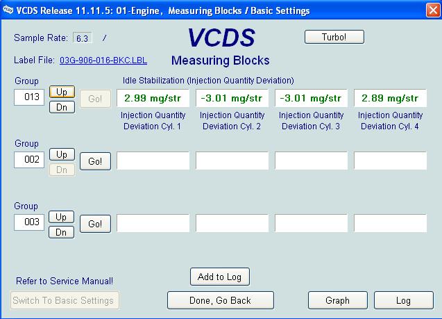

Zdravim, znamy ma problem s Octavii 2, 2006, 1.9 TDI BXE. Motor jednou chcipl a nechtel nastartovat. Chyba v motoru - chcipaci klapka. Po vycisteni vse makalo, slo nastartovat. Pak pretesnil vstriky a od ty doby to bezi na 2 valce a hrozne se to hada. Podle obrazku je tam neco spatne, ale co? Vstriky v haji? Nastaveni uhlu v kanale 4 (4) je hodnota -5,4°. Co by s tim mohlo byt? Dalsi problem je ten, ze ma v oleji naftu. Nemuze tam natect treba kolem tandem pumpy? DikyObrázek

Tipoval by som,ze urobil chybu,a asi sa mu kusli nove gumicky pri spatnej montazi,popripade tam mohla zostat daka spina na dosadacej ploche vstrekovaca.A tych -5.4 je vela to by trebalo skontrolovat a zladit casovanie.

TomiT píše:Tipoval by som,ze urobil chybu,a asi sa mu kusli nove gumicky pri spatnej montazi,popripade tam mohla zostat daka spina na dosadacej ploche vstrekovaca.A tych -5.4 je vela to by trebalo skontrolovat a zladit casovanie.
Takze problem vyresen. Asi to delal predtim po tme, nevidel, ze jsou priruby vstriku vydreny a to takovym zpusobem, ze nova gumicka netesnila. Proto nafta v oleji. Hlava jde ven a bude se opravovat. Vsechno je to jen kvuli ty kleme pres vstrik z jedny strany, kdyby byla z obou stran, nemohlo by se to takhle silene vydrit.

zial velka slabost upevnenia trysky z jednej strany.Robia repas na takto znicene hlavy,ale vychadza to dost draho,radsej sa oplati kupit jazdenu v dobrej kondicii.
