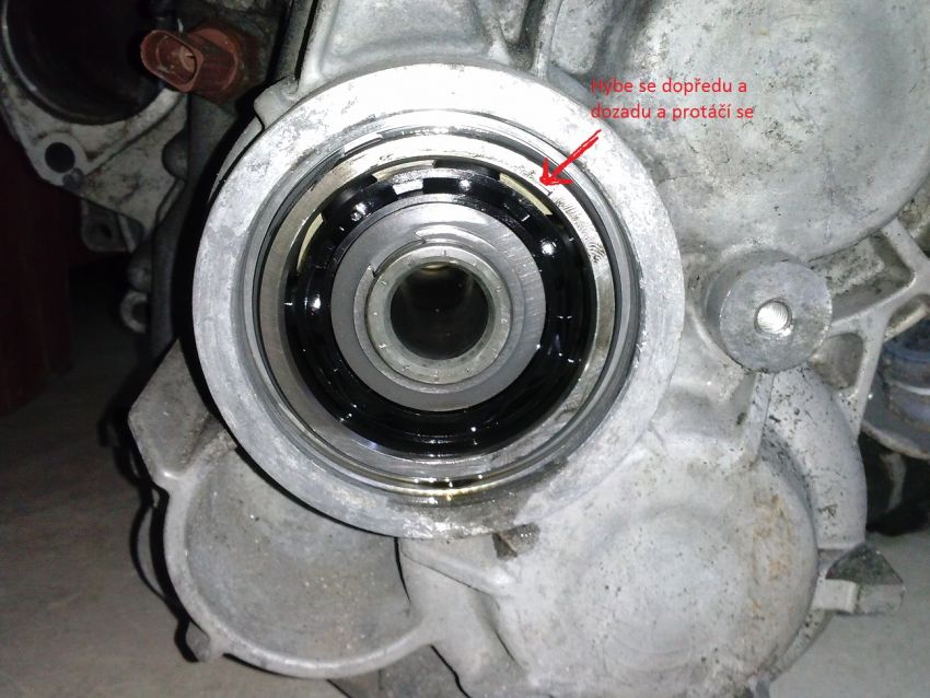

měl jsem na svém autě špatnou převodovku, tak jsem přivezl jinou a pak jsem se dočet o problémech tý převodovky HDV tak jsem šel hned sundat výčko a přišel jsem na to že se to ložisko asi taky protáčí a hejbe do stran proto se ptám jestli je to ta známá závada nebo to má dělat? ješte mám možnost převodovku vrátit tak prosím o rychlou odpověd, děkuju Obrázek

pokudji mužeš vrátit vrat ji a sežen jinou nebo oprav svou.

každú prevodovku ktorú kupujete napr. na inzerát pokiaľ nemáte ako skontrolovať alebo odborníka čo to skontroluje a vie čo má pozrieť, odporučam nekupovať nakoľko bohužiaľ sa predávaju prevodovky ktoré majú už tento problém, takže pozor, toho čo vám to predal je veľa krát problem možno už len nájsť pripadne aby vám ešte zodvihol telefon. bohužial
