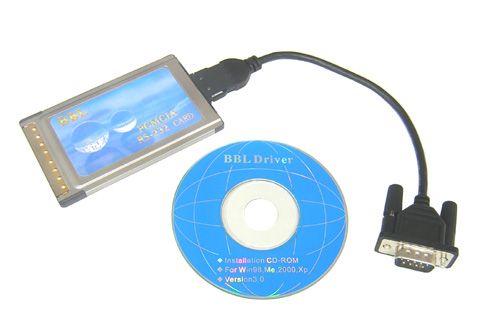

Ahoj vespolek, mam prosbicku: v notebooku nemam komport a rad bych si poridil PCMCI prevodnik na RS232. Muzete mi poradit nejaky, s kterym mate dobre zkusenosti a kde ho poridit za rozumnou cenu? Predem diky

No - zrovna tento prevodnik z odkazu vyzera ako past na oko
S FTDIckom existuju aj `skladnejsie` prevodniky
Za tie prachy v pohode kupis aj PCMCIA kartu a nemusis si blokovat USBcko

taketo nieco za 800CZK uplne v pohode
pripadna aj PCMCIA s 2x 9pinom priamo na karte (netreba ten cierny kablik) na nej 1100CZK - ale tu nemam odskusanu

nez si koupis pcmcia kartu,tak si projdi forum a neco si o tom precti, abys nevyhodil 900,- zbytecne... ale to je jen rada, vubec se tim nemusis ridit... par pcm jsem zkusil a rikam, ze to nefunguje, a kdyz jo, tak nespolehlive. Tohle je odzkouseny a snad zatim nikdo nerekl, ze to nefunguje, coz se o pcmcia neda rict. No a jestli ti to bude blokovat usb, tak z toho si nic nedelej, ono se to da odpojit, a urcite mas na notasu usb vic nez jeden kus. (rofl)

Forum jsem si samozrejme precetl :? a vyslo mi z toho prave PCMCI... Resp. na oboje jsou dost rozdilne nazory a nikde neni jednoznacna odpoved a zkusenost :-(
Potrebuju to hlavne na prevodnik s SI procesotem a Opel Tech2 pripadne AB-COM. I MaraB na svych strankach nakonec preferuje PCMCI, ale jakej, to sem z nej bohuzel nedostal... :-(

Mám převodník od PEPEM a můžu potvrdit že to fakt funguje v VAG-COM i OPELTECH2. A je to za dobrý peníze oproti Argosy kterou mám taky.

ci bude fachat ta karta od AGEMu treba skusit, TIPUJEM ze na rozdiel od roznych usb rs232 prevodnikov ktore nie su zalozene na FTDI, ano BUDE
