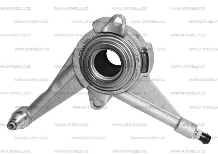

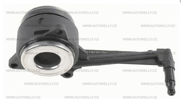

A tímhle způsobem se fakt vytlačí vzduch z ložiska?
Dyť odvzdušňovák máš na vedení nahoře a ložisko je o 15cm níž ( to taky vymyslel odborník ), ideálně když odvzdušňovák vede přímo z ložiska.
Ještě taky co dělám je to, že někdo stlačí pedál v kabině, já zaškrtím hadičku u převodovky, pomocník pedál pustí a pak odškrtím hadičku, je hezky slyšet jak zasyčí vzduch do banky a takhle párkrát dokola.
Tohle má Traker ve voze, hydraulické ložisko bez vyvedeného odvzdušňováku:
Takhle má řešené ložisko stejného principu T4 2.5TDi:
S tím rozdílem, že odvzdušňovák vede přímo z ložiska.

Ahoj, taky mám problém se spojkou. Mám to první ložisko na obrázku, spojka občas proklouzne na 5a6 převodový stupeň. Nevím jestli má bejt vůle mezi přítlačákem a ložiskem. Já mám ložisko opřené o přítlačák, spojka je strašne citlivá. Děkuji za rady
Naposledy upravil(a) pepahrudka dne 09 úno 2013, 13:28, celkem upraveno 1 x.
najmis
Příspěvky: 713
Registrován: 15 úno 2007, 22:28
Příspěvek od najmis »
Mezi setrvákem a ložiskem je ještě lamela a přítlačák... :) Nějak Ti podle toho popisu nerozumím..Ložisko mačká přítlačák, kterej přitláčí lamelu na setvák..
Jestli klouže je asi lamela k.o. nebo přítlačák nemá sílu.Jaký auto, výkon, spojka najeto..?
