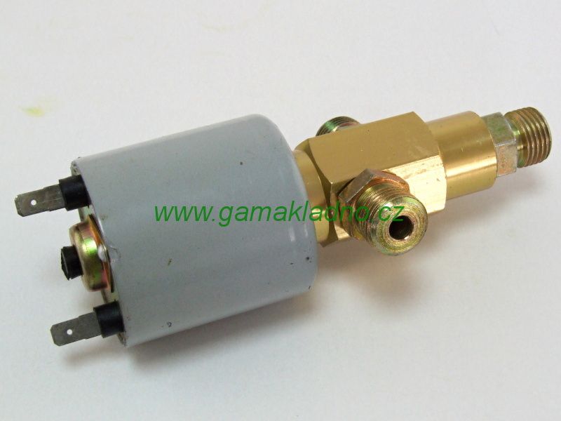

chystám se taky na přestavbu, koupil jsem tyto dva dvoucestné, jeden na přívod a druhý na zpátečku, á kus = 360,-Obrázek

croz píše:chystám se taky na přestavbu, koupil jsem tyto dva dvoucestné, jeden na přívod a druhý na zpátečku, á kus = 360,-
No spíš mi to přijde jako třícestný ventil, ale to je jedno :D Cena je dobrá. Co je to za výrobce, typ ventilu a kde jsi to koupil?

tři díry tedy jeden vstup a dva přepínací výstupy - dvě cesty = dvoucestný :-) jinak já je koupil v Agrozetu, jinak třeba zde http://eshop.svetluska.cz/ventil-ev-68a ... a/d-78554/ , http://www.gamakladno.cz/elektropneum-v ... 13807.html , akorát pozor na typ já mám EV-68A/12V, jsou i 24V , a pak se liší koncovkama, tenhle typ má tyhle viz obr, to co kouká stočím na soustruhu na průměr 6 a 8 mm podle hadice, přívod/vracečkaObrázek

nevim nevim, mam ten ventil ve sklepe a myslim, ze jsem taky pocital s vyuzitim na kapalinu ale brzo jsem zjistil, ze asi vitr. Nevim uz proc, jestli k vuli strasne male svetlosti, ci co.

Koukal jsem na ty ventily a v tom 2 a 3 cestný mají prodejci dost guláš :D Mně bylo kdysi řečeno, že dvoucestný má 2 díry a třícestný 3 a tak jsem to bral, ale o to tu nejde.
Nebude mít ten ventil malou světlost? A bude mít dost silnou cívku, aby dokázala přitáhnout jádro a otevřít i ve ztuhlém oleji? Z jakého materiálu je těsnění, snese to friťák? Vypadá, že tělo je z mosazi a to asi taky není nejlepší materiál pro friťák...ale snad nebude tak strašná.
Jako ventily se doporučují třeba Peveka, ale ty jsou dost drahý :(

Ja mam dojem, ze nechtel na 12V prepinat, protoze mam zrovna ten 24V. Ale uz fakt nevim, musim se mrknout. Lepsi jsou na tutovky hydraulicke elektromagneticke rozvadece.
