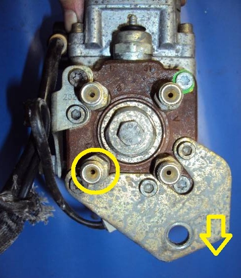

Mám problém se vstřikovacím čerpadlem na mé O1 1,9TDi, 66kW, rv. 1999, typ motoru AGR.
Před nějakým časem jsem zjistil, že se mi někde u čerpadla rosí nafta a teče pak po bloku dolů. Teď jsem zjistil, odkud vítr vane a jde o to, že u čerpadla, kde jsou přimontovány trubky ke vstřikům, se pouze při STUDENÉM motoru rosí nafta u rozvodu do prvního vstřiku. Když se motor zahřeje, rosení přestane.
Nedokážu přesně říct kdy se to zastaví, ale dnes jsem ujel á 5km, kdy při startu studeného motoru nafta kapala jako blázen. Po ujetí těch 5km jsem znovu otevřel haupnu a místo, kde se to rosilo, bylo suché.
Může někdo poradit co s tím? Evidentně se to rosí tam, kde je na obrázku vyznačené žluté kolečko a poté to teče po tom silném plechu, kde v místě šipky nafta kape dolů. Už jsem to jednou vše čistil, ale už nevím co dál můžu dělat. V servisu mi poradit nedokázali s tím, že je blbost, aby to kapalo za studena a za tepla to bylo v cajku.
Díky všem za rady.
Foto přikládám pro ilustraci.
Příspěvky: 14432
Jestli roní nafta od toho ventilu, tak ten je zatočen do rozdělovací hlavy, to je patrné z obrázku a pod ním je měděné těsnění, sundal bych trubku ke vstřiku, pak vytočil zpětný ventil, vyškrábnul těsnění, to vyžíhal plamenem a smontoval zpět + zkouška.

vyšroubuj to ven (čerpadlo musí bejt vzhůru hlavou )
je tam měděná podložka , vyžíhej ju plamenem a dotáhni tak to vraz spátky a bude to ok

Tak nakonec to neteklo z pod toho ventilu, ale pro jistotu jsem to udělal podle vašich rad. Teklo to z toho odvzdušňováku a stékalo to dolů k tomu zpětného ventilu, jen to dlouho nebylo poznat. Vyměnil jsem gumičku pod tím odvzdušňovákem a vše je ok, tak doufám, že to vydrží.
